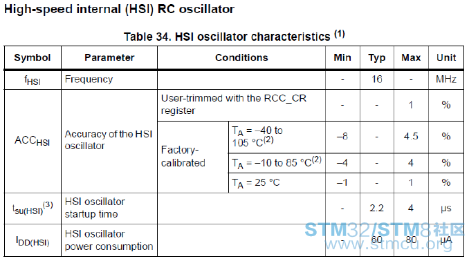

考虑到用户的量很大,而且问题都是出现在低温的环境下,所以基本排除用户单板设计,布线等问题,但是bootloader代码也非常的成熟,大量的被用户使用,所以软件问题也被排除,所以将问题的原因定位在环境温度低造成的,而温度低会对哪些外设 产生影响呢,查阅任何一款MCU的数据手册HIS部分的参数,都可以发现:: H2 V) C6 M% h+ H
: f, S3 v: f6 K) h( }& w! Q  u% [从这张表中可以看出,当温度低于-10℃时,HSI的准确性会降低很多,误差变得相当大,8 |! E+ q% n: q3 t5 a% w. a# Q5 M
而熟悉STM32的工程师可能会有疑问,STM32的USB模块需要非常精准的48MHz时钟,所以一般时钟HSE作为其时钟源进行倍频和分频,为什么HSI低温时误差大会对其造成影响呢?
