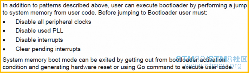

2 x6 d* a; t, K+ E( X首先,打开应用笔记AN2606《STM32 microcontroller system memory boot mode》,翻到3.1 Bootloader activation 一节的
% T- i5 U5 P3 \最后,可以看到如下信息:" ]- C4 l% t; z- p: H
1.png . l* M: |7 k0 N5 {- N
' P0 C' t2 a0 c& p
这里的意思就是说,用户可以通过从用户代码跳转到系统存储器去执行Bootloader。但是,在跳转到Bootloader 之前,有几
# c  J0 g/ X/ [6 {3 u* u个事情必须要做好:
9 a5 K0 ]& W) ~) F1) 关闭所有外设的时钟; j) Y2 d" s" N3 `- ~
2) 关闭使用的PLL5 K' s* ]; V+ Y4 ]' P. J# u
3) 禁用所有中断
' ?  y2 o& h3 H/ R0 T% P6 Y4) 清除所有挂起的中断标志位
/ v0 H4 W; o& u/ p, h- b* e最后,可以通过离开Bootloader 激活条件且产生一个硬件复位或者直接使用Go 命令去执行用户代码。

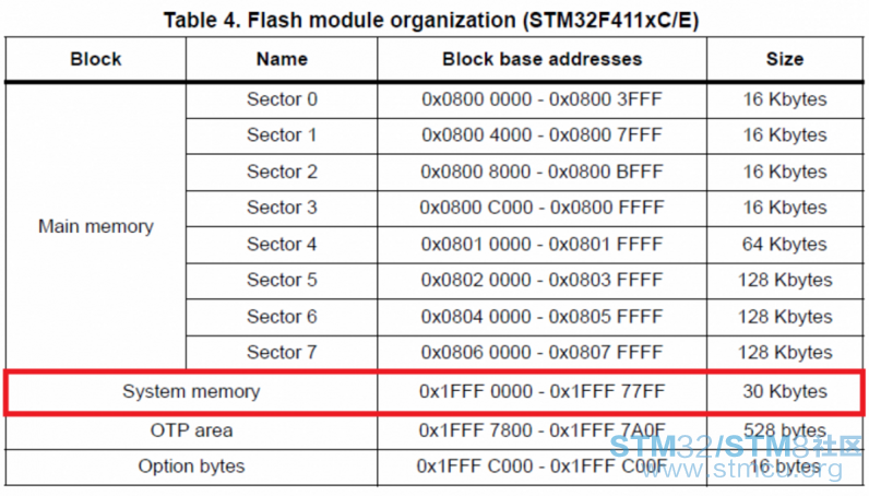

$ d. A& u5 l, R8 j- w! SBootloader。而System Memory 地址可以从参考手册来获得。比如,查看STM32F411 的参考手册RM0383,可以找到如下
+ e6 J3 Q2 u% H6 d3 `4 s3 ?$ z. b! ^3 X的表格:
, U7 h* _: R# v  h6 n+ }6 |6 p 2.png # y- r6 z. Z9 N
可以知道STM32F411 的System memory 地址从0x1FFF0000 开始。

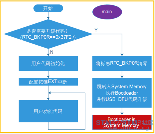

3 F- N, |7 o5 f% V7 _) s$ ~这里使用32F411EDISCOVERY 板来设计一个参考例程:设计一个用户程序,让LED3 进行闪烁;当用户按键被按下,产生
0 f) h& A! u, L1 _$ `EXTI 中断,在中断中选择后备数据寄存器RTC_BKP0R,写入值0x32F2,然后产生软件复位;软件复位后,在运行代码的- K& \( ~4 l3 B  V/ k
最前面对RTC_BKP0R 进行判断,如果其值不是0x32F2 则直接去运行用户代码,如果其值为0x32F2 则是需要跳转到
8 N3 W  Z) q2 a! B  _" a' eBootloader 去进行代码升级,并在跳转前将RTC_BKP0R 清零。这样,在进入Bootloader 后,客户进行USB DFU 升级后,
, q& M9 a) R  ?; ~8 o# ]9 P将来不会因为非需要升级代码的复位而误入Bootloader。' o9 W' q) G% G1 L3 g* f, ]
来看软件流程图,先来看主程序的流程图:# W0 Q3 W" k) J; J4 |6 C
( b8 r, F8 x2 T  P

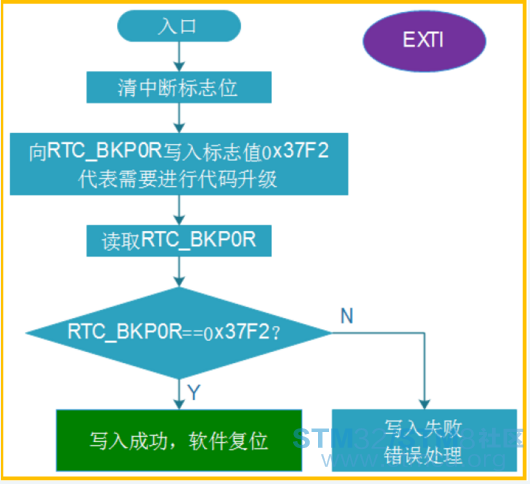

& O6 M% t' V+ C! o/ S  H3 t4 t* }再来看EXTI 中断的流程图:

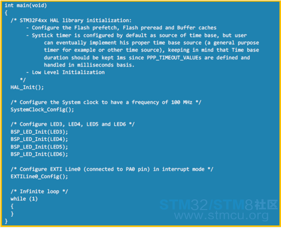

使用STM32F4Cube 库来开发这个例程。先来看位于main.c 中的main 函数:: ^& f: F# f0 L1 E2 u, O8 e
5.png 1 |5 ^6 K1 j( Y6 j  J

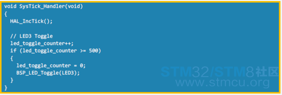

Main 函数很简单,配置系统时钟,对使用的LED 进行初始化,然后配置了用户按键的EXTI 中断,然后就进入主循环了。前+ m5 H0 ]; \) [* \# V2 ~
面说到,要实现用户的功能程序为LED3 闪烁,在主循环我们没看到,是因为在Cube 库中,会使用SysTick,所以把LED3
( A( z) n  J$ B的闪烁放到SysTick 的中断代码中了,查看stm32f4xx_it.c,如下:

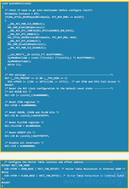

% k% X8 ^' i$ v9 q1 h1 q从main 函数最开始的那段注释中知道,跳入main 函数前,在startup_stm32f411xe.s 中早已经先调用执行了位于/ k- O) a0 ~" x+ P. V
system_stm32f4xx.c 中的SystemInit 函数。SystemInit 函数主要执行初始化FPU、复位RCC 时钟寄存器、配置向量表等功- ~7 _) ~, z% \! N* g
能。由于我们希望在最原始的状态下进入System Memory,所以我们将跳转到System Memory 放在这个函数的最前头,如$ a8 x4 F; P) v5 o
下:& U8 q0 C8 c3 g/ b4 w+ b
* x: O- r4 a( w7 {8 L3 j  w9 c' ~, c* Y

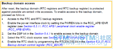

可以看到,在函数的最前面对RTC_BKP_DR0 进行了判断,如果其值为0x32F2 的话,则先启动备份域的访问时序,如
4 y9 A8 l# T2 t( v: e4 U: s7 zRM0383 中5.1.2 Battery backup domain 所描述的:
- u! c, ]# ?8 N8 F: Z1 D4 k
! A+ |+ N5 e9 q然后将RTC_BKP_DR0 清零,再关闭执行这次操作所打开的时钟。
- i/ E" I9 ~. h9 ?0 }7 w主堆栈指针MSP 的初始值位于向量表偏移量为0x00 的位置,复位Reset 的值则位于向量表偏移量为0x04 的位置。对于
9 Y/ }6 N4 S0 c4 E7 E$ G! CSTM32F411 来说,当执行System Memeory 中的Bootloader 时,MSP 的初始值位于0x1FFF0000,而Reset 则位于5 q/ r- w$ ]# S3 ~
0x1FFF0004。所以在程序中,使用__set_MSP(*(__IO uint32_t*) 0x1FFF0000);来重新设置主堆栈指针,而后再跳转到
: I, ^. y( p# B" G0x1FFF0004 去执行Bootloader。

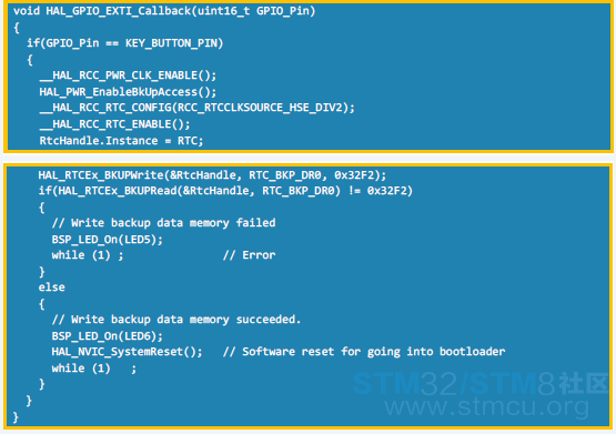

再来看位于stm32f4xx_it.c 中的EXTI 中断程序:* j# }6 C5 o9 Y& \$ b
) D/ \1 {2 b0 x, K) j! O$ r, }* T1 P$ A" P8 m3 i* h
及其位于main.c中的Callback函数:
/ X7 r( Q" u) L3 c 10.png
& Y: W. Z+ Y* O4 @" D% y0 t; B4 J9 t% ]; C& z
当判断到用户按键按下,需要进行用户代码升级时,先启动备份域的访问时序,将RTC_BKP_DR0 的值写为0x32F2。再读
" q5 P- I+ U6 ^- u回来判断是否写入成功,以方便调试。如果写入成功后,则就调用HAL_NVIC_SystemReset()进行软件复位。重新复位后,
! u8 t3 Z: ]& n, u: U. Z就可以进入System Memory 了。$ Q  D* p7 G. `# c

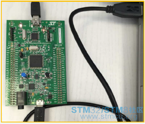

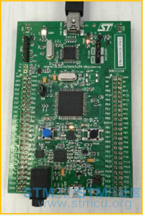

使用32F411EDISCOVERY 来做实验。

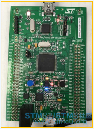

4 q/ |3 t0 Y! i. Z8 Z! X1) 先将程序编译,下载到32F411EDISCOVERY 板,可以看到LED3 在进行闪烁; |; y* Y. H, O0 u; {; A3 w1 {
11.png 9 n* a7 e3 y. ]' }3 n& \
/ c0 Y% B( o  c3 q( W2) 按下User 按键,LED3 熄灭,已经进入System Memory 中的Bootloader; s# U, s) `( B7 I1 x9 M) b

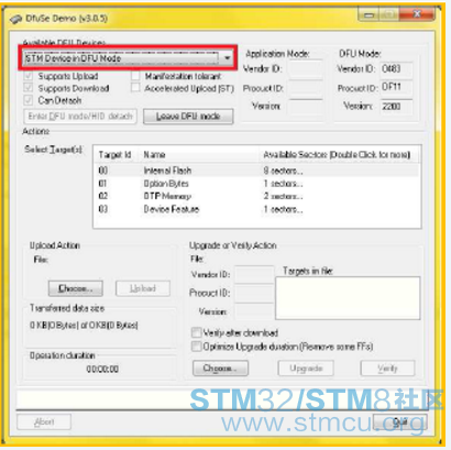

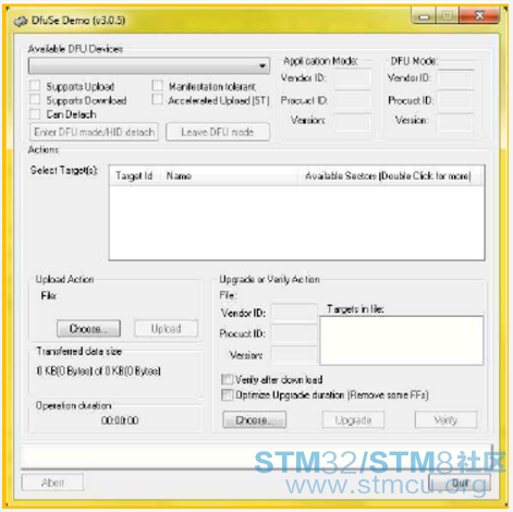

3) 打开DfuSeDemo 软件,此时Available DFU Devices 中没有任何显示
( v, y, k1 {, m/ B- ^ 12.png * l. l, ?( e4 A0 b
- [# y3 [+ m8 N* A
4) 将一根USB Micro 连接线插入32F411EDISCOVERY 板的CN5,可见LED7 亮起,USB 已连接. V0 j4 O5 ^1 E( B) C
13.png 8 V- C% e! v+ Z# }& f$ U0 {' a+ }  p
5 ^3 q: I5 z3 E

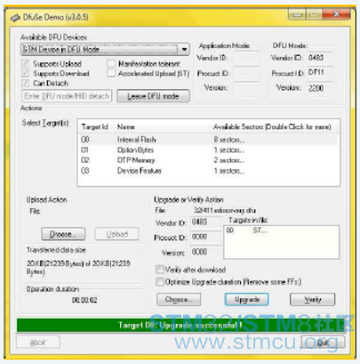

5) 驱动完成后,可以再查看一下DfuSeDemo,Available DFU Devices 已经显示为“STM Device in DFU Mode”,代2 c2 _# K1 Q* C8 a
表已经成功驱动并正常工作了
: X9 u% D6 z1 ^( j+ \. f 14.png
5 v; X0 O' P3 N4 T0 K

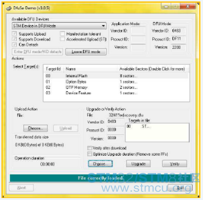

3 M/ s# a9 a, x# i5 E6) 之后就是正常的升级代码的流程了,点“Choose”按钮选择要更新的代码,这里准备好了一个
8 \, c) I4 d% c. h32F411EDISCOVERY 板的Demo 程序经过Dfu file manager 软件生成的32f411ediscovery.dfu 的文件,导入
" C: @! a- b" W 15.png / D/ J% j$ M7 V' S- C* U
0 D: E9 |/ _! H/ N: o7) 点“Upgrade”按钮进行升级,弹出的对话框选Yes 就可以了,之后就升级成功了. g2 F% S4 h) I4 a: |, z
3 H3 R2 z6 @$ s+ r3 z1 }
% I* N/ |+ [2 f1 z# W8) 再点一下“Leave DFU mode”,进度条显示“Successfully left DFU mode!”,就可以进入更新后的用户代码了,
