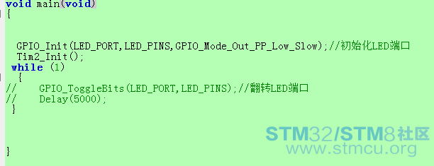

我的主函数和TIM2初始化

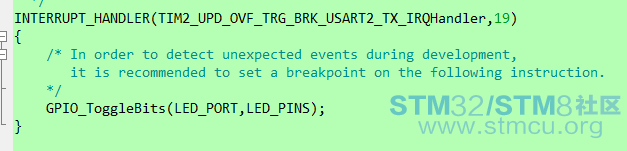

中断处理函数

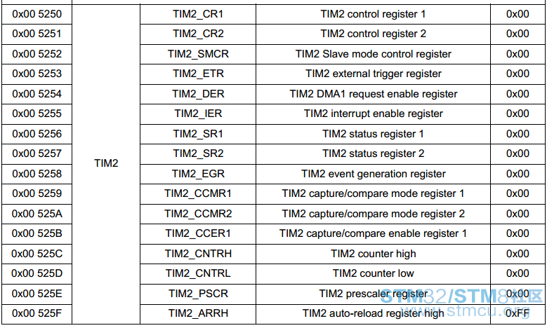

运行程序后查看一些寄存器的数值如下
运行后CONTER寄存器数值没有变动,应该是定时器没有启动。请问各位大神是哪里有问题呢?

开了,不能启动是因为中断函数没有清除中断触发标志

中断处理程序没有清中断标记位?

对的对的,我已经解决了,就是这个问题
