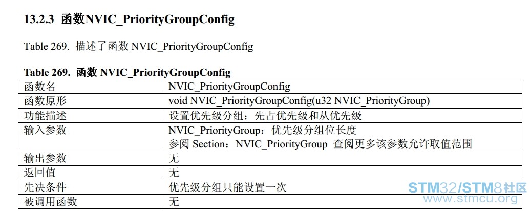

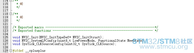

guoyux 回答时间:2016-7-19 22:59:38
chen_hang 发表于 2016-7-19 19:41
你好像没有进行中断分组,没有调用这个函数NVIC_PriorityGroupConfig();

guoyux 发表于 2016-7-19 22:59
我用的是stm32f030c8,好像没有这个函数。
这个函数肯定有的 你没有调用肯定会出问题的
anobodykey 回答时间:2016-7-20 13:42:41
不是的,你说的那个函数是在M3和M4中会有用到,M0中的中断跟M3和M4不同,是没有优先级分组的,只有抢占优先级而没有子优先级之类的,所以没有该接口。
chenbourne 回答时间:2016-7-28 20:37:53
anobodykey 发表于 2016-7-20 13:42
不是的,你说的那个函数是在M3和M4中会有用到,M0中的中断跟M3和M4不同,是没有优先级分组的,只有抢占优 ...
这个我还真不知道 学习了
