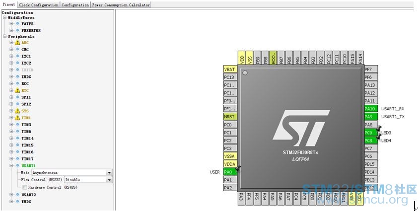

1、选择管脚,PA0用于按键,点击该引脚选择输入。# u) x- Y7 O- B
             PC8,PC9用于LED灯。点击该引脚选择输出。/ I" z" x; O: b& S* ?% ~  @
             PA9,PA10用于串口1,串口模式选择Asynchronous。(但选择并配置了串口,这两个引脚自动就变绿了)

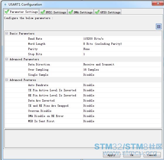

; S, Q2 c7 P+ X. u9 a2、串口配置:(这个类似于我们以前编程时的串口初始化部分,包括波特率、数据位、停止位等)
- C. Q" l% P: B 12.jpg 5 L! C$ L2 c7 D) L! ~7 G! i
这里需要注意的是:波特率最小都是115200,想设置9600,那只能最后在程序中改了。2 B# W3 p6 x. ^" _7 y: L8 H- U% Y- s

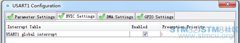

3、串口中断配置:6 U. e8 l. n8 Z; `. x3 ]: `8 j6 p) J

1、串口中断配置只是具有串口全局中断,如何配置接收中断或发送中断,或空闲中断?(这点等待高手帮忙)
