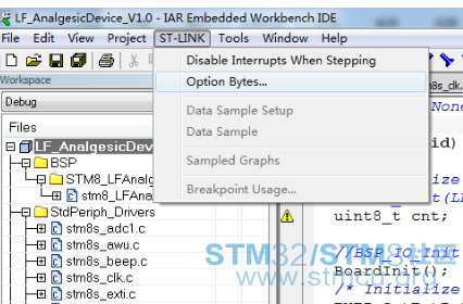

1、在工程Options...选项Debugger中选择你的调试工具,选择好后会在IAR的菜单栏中出现对应的调试工具菜单。如下图所示,我这里选择的是ST_LINK。
. A# r3 _/ E9 m' ]3 b# T ST_LINK.png

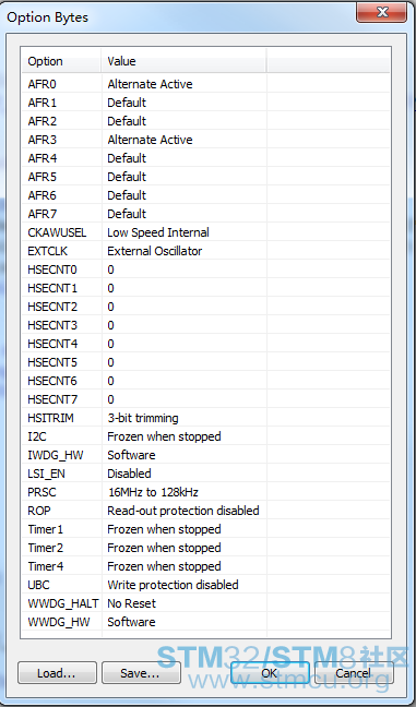

! t) ]' }1 f; D. \2、选择上图所示ST_LINK菜单中的Option Bytes选项,进入下图所示的设置界面。
' M9 B2 Q! S6 [" |+ i( x" H/ m setting.png
& ?' j9 ~" S: M( t8 j: T# j* Y3、通过右键修改需设置的选项,保存并记住保存的路径。

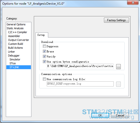

+ Q% b* D* J. x' |9 V4、如下图所示再次打开工程Options...对话框,选择你是用的调试工具选项。我使用的的是ST-LINK。勾选Use option byte configuratio并添加刚才保存的Option Bytes设置文件。添加设置文件时可以使用绝对路径也可以使用相对路径。图中所示为绝对路径,建议使用相对路径如$PROJ_DIR$\settings\obcf.obc。) o* T/ }( j6 N4 S

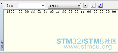

- J7 W5 r2 l1 g5 E0 z; ^8 J2 i- M3 l5、进入程序仿真调试,在Memory察看窗口中选择OPTION选项,就可以察看到如下图所示option bytes配置结果。1 ^0 q8 a& [. c+ u0 b* l3 H
setok.png ( y6 Z4 Z8 ^: t' b0 o
