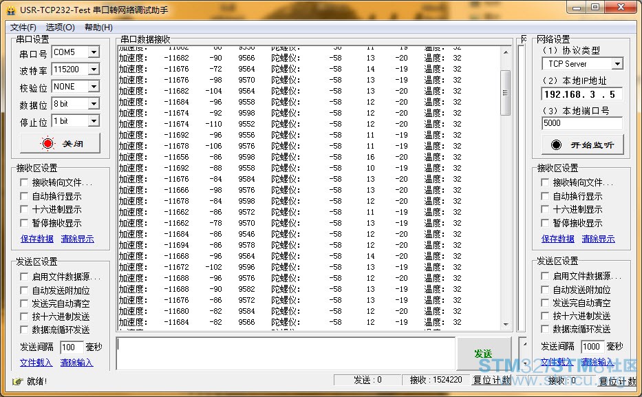

【3】操作及现象
使用开发板配套的MINI USB线连接到开发板标示“调试串口”字样的MIMI USB接口(需要安装驱动),
在电脑端打开串口调试助手工具,设置参数为115200 8-N-1。下载完程序之后,将MPU6050接入I2C的
接口,在串口助手即可观察到各个值的变化
