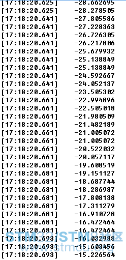

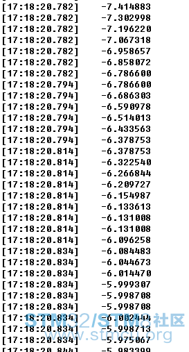

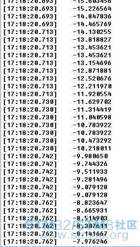

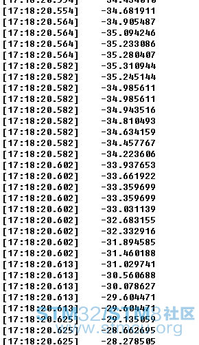

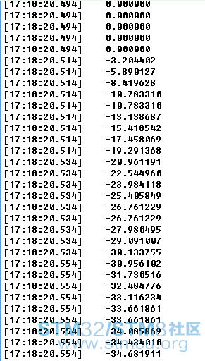

我在做平衡小车,在卡尔曼滤波计算出倾角之后我再进行PID调节的时候,因为在PID调节函数里面加上了if(Angle>-3.0&&Angle<3.0){Angle=0.0;},然后发现倾角在我缓慢变化至3度后,刚过3度时倾角会突然猛的增加,然后减小最后稳定在正常值上,如果我不加这句话,倾角变化一直正常,百思不得其解,希望有大神能帮帮我。。。。
另外,卡尔曼滤波和速度PID控制我都是写在中断里的,周期5ms,PID参数我暂时只加了一个P调节,其他均为零。
