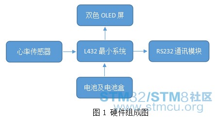

1. 硬件组成与介绍
心率检测仪在整体上由两部分构成,即上位机与下位机。下位机主要负责心率信号的采集,在独立使用时,可直观地显示出心率值和相邻心拍时间。
$ K& x) ?+ g! b
为了实现设计目标,该心率检测仪主要有心率传感器、微处理器L432KC、双色OLED显示模块、外挂式RS232通讯模块及电池等组成,其硬件组成如图1所示。

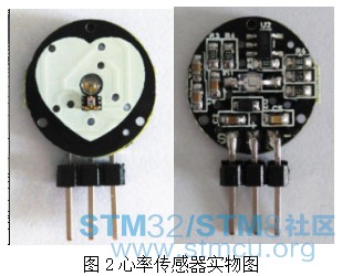

设计中所采用的心率传感器是一种光电反射式传感器,在检测时可佩戴于手指、耳垂等处,故非常便于使用。心率传感器的外观如图2所示。
! I' A& D' H9 y1 n6 i

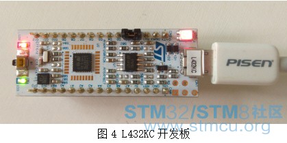

2. 项目中STM32的功能
在该项目中,L432KC开发板起着核心的作用,是通过它将采集到模拟信号转换为供分析处理的数字信号;又是通过它将获得的心率参数显示到OLED屏上供人识读;此外,还是经过它的处理将采集的数据上传到上位机以绘制心率波形图。
由于L432KC是一款低功耗、高性能的MCU,故为心率检测仪的便携式设计也提供了有效的支持。
尽管心率检测仪很小,但它在资源的使用上却不逊色于其它设计,在运行过程中,它用到的资源有GPIO、ADC、TIME、IIC、UART等,几乎样样用个到。

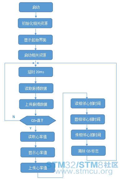

3. 软件流程介绍
在硬件设计的基础上,软件的设计也是不可或缺的,其软件处理流程如图5所示。
. ]8 c3 G! [, j$ P) d. w" M$ u/ r5 b- u- N
图5 软件处理流程

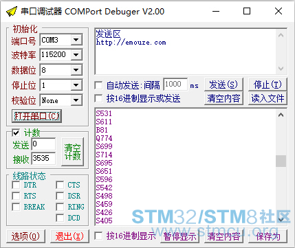

在下位机制作完成后,其整体效果如图6所示。此时,以串口助手为辅助分析手段,则其检测效果如图7所示。由此我们不难发现下位机向上位机传送数据的格式,即S标识的为脉搏值,B标识的为心率值,Q标识的为相邻心拍时间。
图6 串口助手辅助分析
: D/ u9 B- m2 t  }! ~$ L" S1 g
图7 串口助手辅助分析
9 T1 K6 _8 ?7 C/ j" d

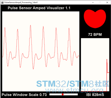

经实际测试,其检测效果如图8所示。图中左侧显示的为脉搏波形,右侧的则是心率曲线。图中的72BPM为心率值,IBI 828ms则说明相邻心拍时间为828毫秒。

3)在电脑上打开波形绘制的专用软件Processing,并加以运行;
4)将手指轻按在心率传感器的检测灯上,则可在OLED屏上看到心率值和相邻心拍时间,效果如图9所示。在电脑侧则可看到脉搏波形和心率曲线,当波形显示不完整时,可拖动红色的圆点来调节脉搏窗口的比率。
