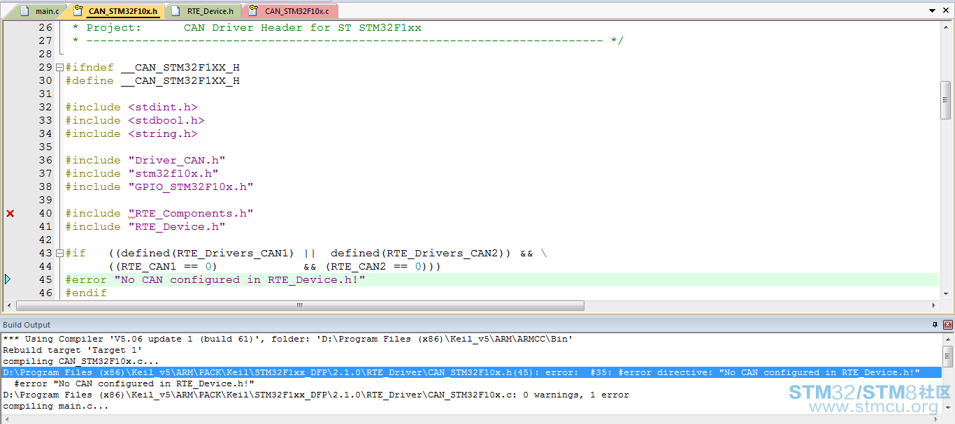

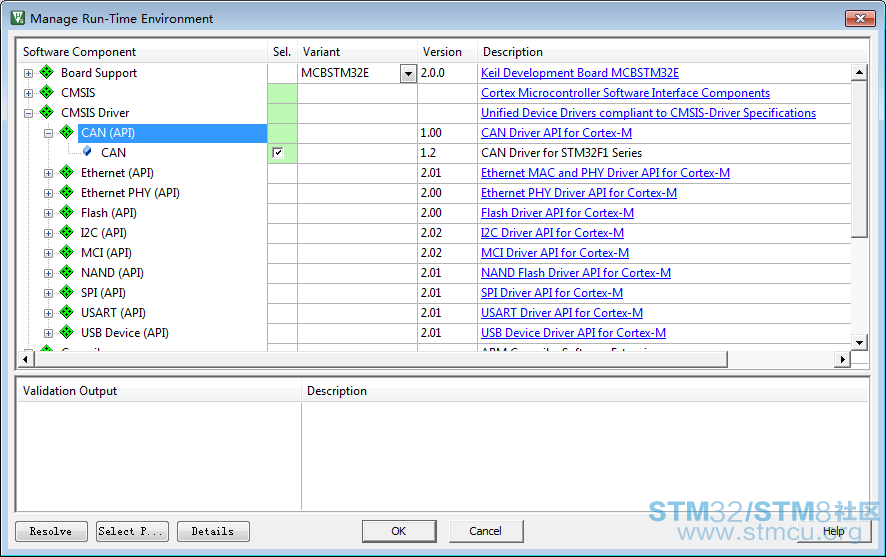

我在建立工程的时候,在Manage的CMSIS Driver选项中勾选了CAN_API结果编译出错。为什么会在这里加上这么一条语句???去掉#error编译通过后。好多的警告???该怎么加入CAN_API???

RTE_CAN1和RTE_CAN2在RTE_Device.h定义了。都是0.
RTE_Drivers_CAN1和RTE_Drivers_CAN2在RTE_Components.h定义了
宏定义
#define RTE_Drivers_CAN1                /* Driver CAN1 */
        #define RTE_Drivers_CAN2                /* Driver CAN2 */
感觉怪怪的!

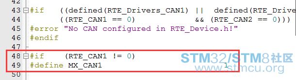

小刀十六式 回答时间:2016-8-23 11:47:14
安 发表于 2016-8-23 11:08
#if和#endif是一组同时使用的,叫做条件编译指令。如果满足条件就进入错误提示。楼主可以网上搜一下这个使 ...
为什么设置RTE_CAN1为1 就好了?
是哪里出错了?
设MX_CAN1这个变量的问题吗?我在CAN_STM32F10x.c里多次看到这个变量

废鱼 回答时间:2016-8-23 09:43:18
这个是用来提示错误的,说明RTE_CAN1和RTE_CAN2中的一个没有定义使用。没有用过这个库,楼主方便把工程上传吗?

废鱼 回答时间:2016-8-23 11:08:53
#if和#endif是一组同时使用的,叫做条件编译指令。如果满足条件就进入错误提示。楼主可以网上搜一下这个使用方法。

废鱼 回答时间:2016-8-23 11:15:05
RTE_Device.h中,RTE_CAN1修改为1。
废鱼 回答时间:2016-8-23 11:52:22
楼主,你看一下这个定义上面怎么写的。都写的很明白。
小刀十六式 回答时间:2016-8-23 12:21:14
噢~通过RTE_Device.h配置文件!
z258121131 回答时间:2016-8-24 08:45:05
学习学习
wofei1314 回答时间:2016-8-24 09:04:38
这个是“宏编译开关”,必须根据实际使用情况开启或者关闭~猜测一开始你没打开“CAN的宏开关”,所以编译出错...
小刀十六式 回答时间:2016-8-24 09:29:26
wofei1314 发表于 2016-8-24 09:04
这个是“宏编译开关”,必须根据实际使用情况开启或者关闭~猜测一开始你没打开“CAN的宏开关”,所以编译出 ...
嗯。没在RTE_Device.h里配置,开启相关模块!
