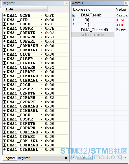

新人求助使用STM8L051F3主控芯片的ADC循环采样DMA传输功能,遇到DMA传输位数变动,采样值交换的问题。
还不能确定是ADC触发DMA的错误还是DMA传输的错误,求大神帮助。

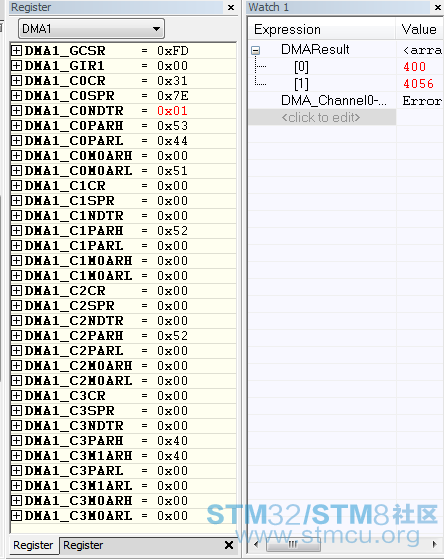

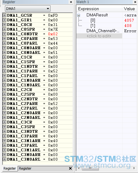

运行后查看寄存器与存储数组
可以看到出现两位通道数值交换问题,为什么呢?
数据位数寄存器C0NDTR并不一直为2.但是配置的BUFFERSIZE是2。
请大神给予解答,不胜感激

文城宝宝 回答时间:2016-12-28 09:22:32
在dma进入中断时先关闭ADC请求,出中断再打开就行了
