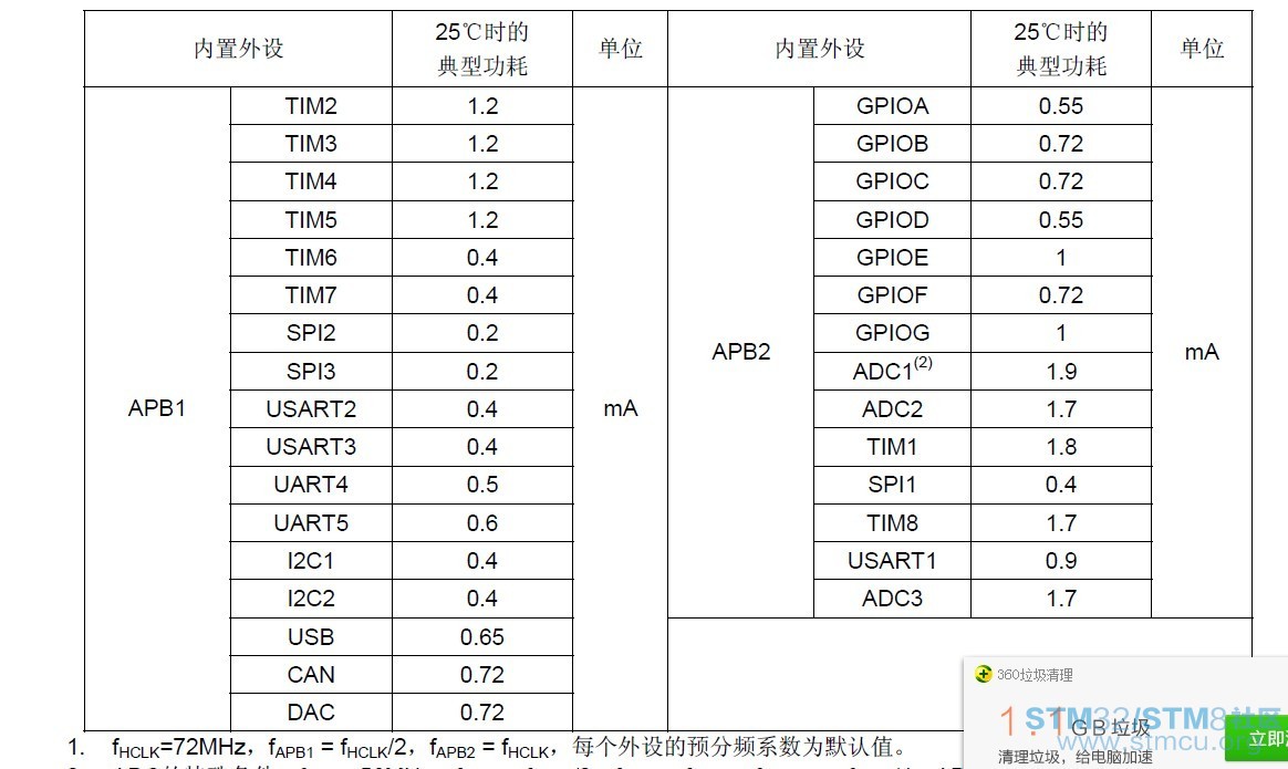

any012 回答时间:2016-8-25 12:46:29
wofei1314 发表于 2016-8-25 11:40
似乎没看到你操作片选的程序?
另外,可以尝试改为复用推挽输出
这是从STM32F103手册上截的,从中可以看出GPIOB在APB2上,SPI3挂在了APB1总线上。
wofei1314 回答时间:2016-8-25 13:14:27
这里是没问题的,F1没有AHB总线;
重点检查硬件和调试看寄存器的值
