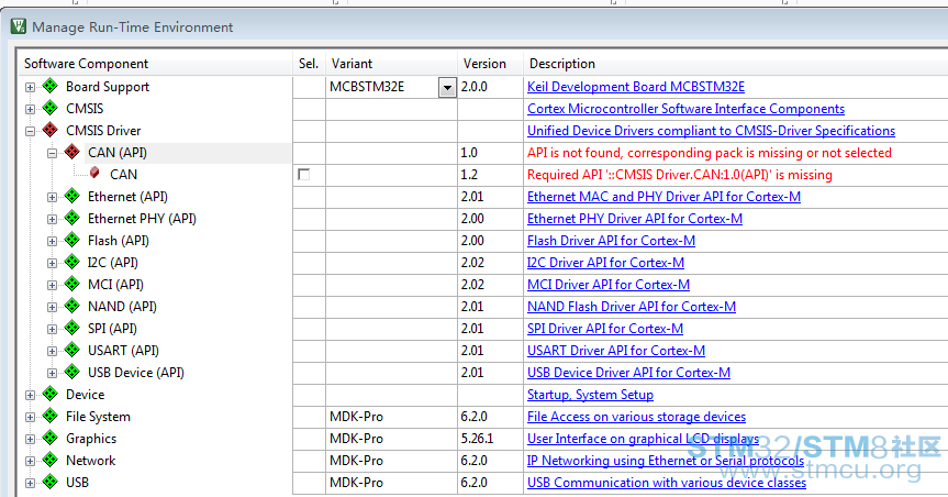

CMSIS Driver中CAN API丢失了怎么办
温温酱 提问时间:2016-8-29 11:36 /
QQ图片20160829113459.png 烧录的时候发现这个API没有,求解决

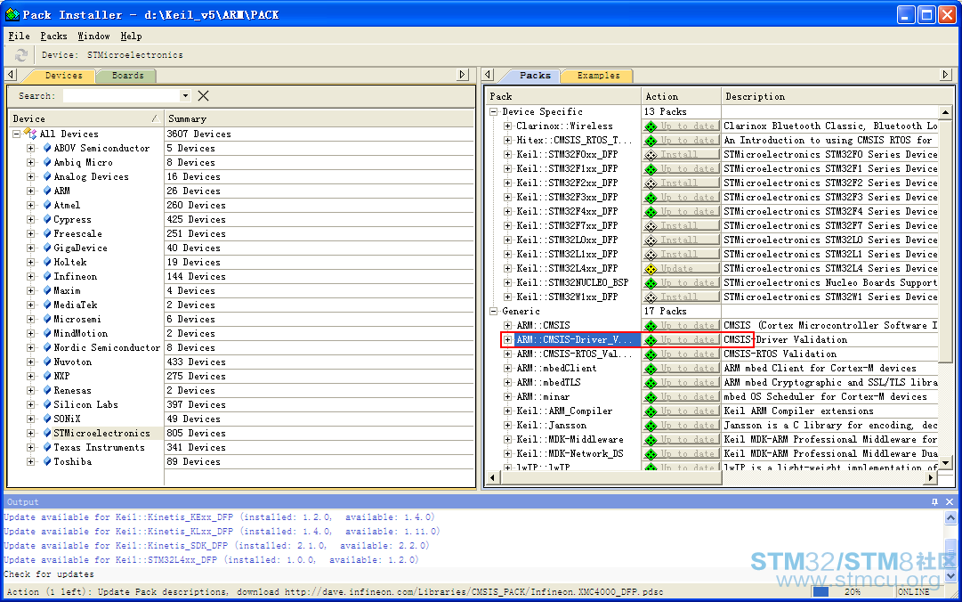

废鱼 回答时间:2016-8-29 11:41:50
楼主打开下面这个界面,看看可以修复不。
温温酱 回答时间:2016-8-29 11:51:29
安 发表于 2016-8-29 11:41
楼主打开下面这个界面,看看可以修复不。
我试试,谢谢
温温酱 回答时间:2016-8-29 14:08:41
楼主打开下面这个界面,看看可以修复不。
噗, 我自己重装了起码5次。终于没有这种情况了。=。=还是不知道是哪里出了问题,

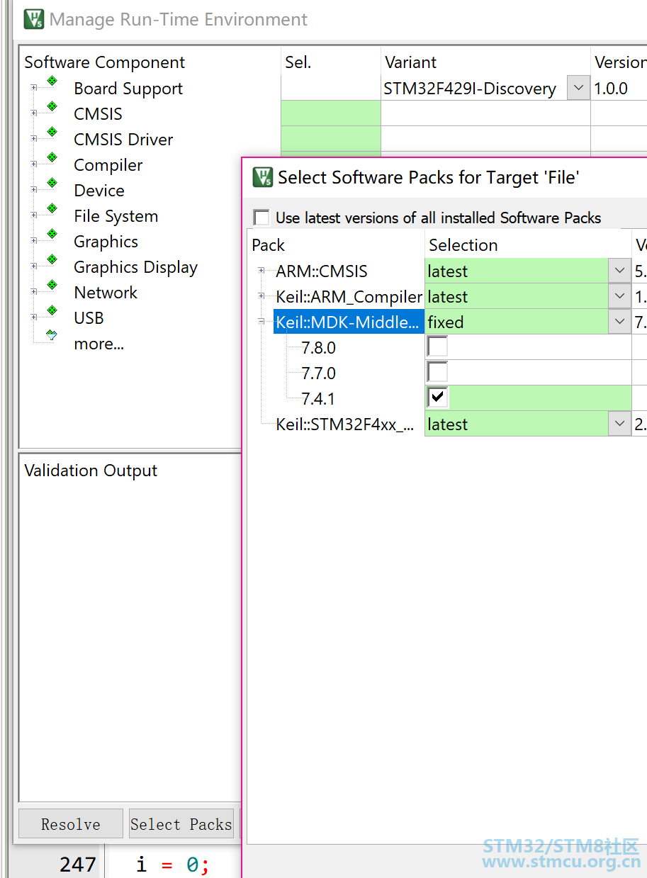

Radiance0 回答时间:2018-12-15 19:33:28
我是通过选择老板版本的pack解决的,不要都选latest,没有其他版本的话先在管理器里下载
