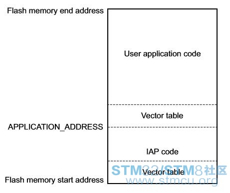

2.你大概是要IAP吧。就是程序既可以运行也可以烧录新固件,那么此时需要参考如下官方的推荐方式:
分配一个IAP代码区和一个用户代码区,每个区都有向量表和代码。其实,每个区都是一个独立的MCU程序,只是功能不一样。
IAP代码区执行的是截获用户的一些特殊操作,然后烧录用户代码;否则执行用户代码。这里面的关键是使用了向量表的重定位功能。
你参考下图吧(参考AN4657):
