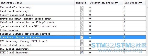

systick的优先级比外设的优先级高还是低,80%的人回答不了。

小弟不再青年 回答时间:2016-9-3 06:40:38
该中断可配置优先级,一般设为最高吧。
野火_firege 回答时间:2016-9-3 09:27:10
小弟不再青年 发表于 2016-9-3 06:40
0 R, Q+ m, N8 E& O该中断可配置优先级,一般设为最高吧。
# i8 ?& |/ \/ v+ r8 s  q+ W1 A1 q
固件库默认设置为最低
野火_firege 回答时间:2016-9-3 09:28:22
ppaaddss 发表于 2016-9-2 09:36
; p& X2 b( X* _( V) L* y可以设置
$ `0 W3 e8 s4 J) j
我估计  90%  的人都不会 设置 内核 外设的中断优先级,因为他跟内核之外的外设 配置的寄存器不一样
