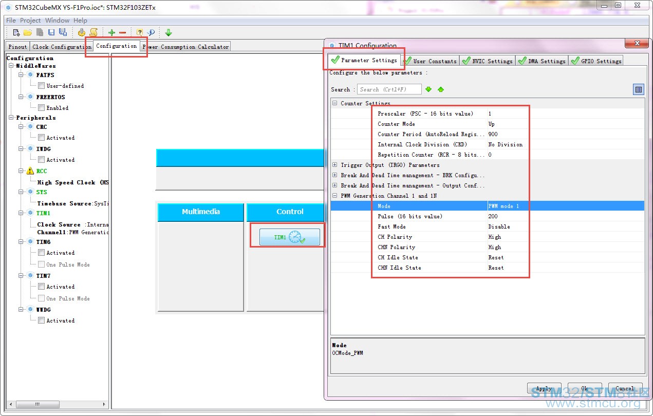

  34. void L298N_TIMx_Init(void)
  35. {
  36.   TIM_ClockConfigTypeDef sClockSourceConfig;             // 定时器时钟
  37.   TIM_MasterConfigTypeDef sMasterConfig;                 // 定时器主模式配置
  38.   TIM_BreakDeadTimeConfigTypeDef sBreakDeadTimeConfig;   // 刹车和死区时间配置
  39.   TIM_OC_InitTypeDef sConfigOC;                          // 定时器通道比较输出
  40.
  41.   /* 定时器基本环境配置 */
  42.   htimx_L298N.Instance = L298N_TIMx;                                 // 定时器编号
  43.   htimx_L298N.Init.Prescaler = L298N_TIM_PRESCALER;                  // 定时器预分频器
  44.   htimx_L298N.Init.CounterMode = TIM_COUNTERMODE_UP;                  // 计数方向:向上计数
  45.   htimx_L298N.Init.Period = L298N_TIM_PERIOD;                        // 定时器周期
  46.   htimx_L298N.Init.ClockDivision=TIM_CLOCKDIVISION_DIV1;              // 时钟分频
  47.   htimx_L298N.Init.RepetitionCounter = L298N_TIM_REPETITIONCOUNTER;  // 重复计数器
  48.   HAL_TIM_Base_Init(&htimx_L298N);
  49.   /* 定时器时钟源配置 */
  50.   sClockSourceConfig.ClockSource = TIM_CLOCKSOURCE_INTERNAL;       // 使用内部时钟源
  51.   HAL_TIM_ConfigClockSource(&htimx_L298N, &sClockSourceConfig);
  52.   /* 初始化定时器比较输出环境 */
  53.   HAL_TIM_PWM_Init(&htimx_L298N);
  54.
  55.   /* 定时器主输出模式 */
  56.   sMasterConfig.MasterOutputTrigger = TIM_TRGO_RESET;
  57.   sMasterConfig.MasterSlaveMode = TIM_MASTERSLAVEMODE_DISABLE;
  58.   HAL_TIMEx_MasterConfigSynchronization(&htimx_L298N, &sMasterConfig);
  59.
  60.   /* 刹车和死区时间配置 */
  61.   sBreakDeadTimeConfig.OffStateRunMode = TIM_OSSR_DISABLE;
  62.   sBreakDeadTimeConfig.OffStateIDLEMode = TIM_OSSI_DISABLE;
  63.   sBreakDeadTimeConfig.LockLevel = TIM_LOCKLEVEL_OFF;
  64.   sBreakDeadTimeConfig.DeadTime = 0;
  65.   sBreakDeadTimeConfig.BreakState = TIM_BREAK_DISABLE;
  66.   sBreakDeadTimeConfig.BreakPolarity = TIM_BREAKPOLARITY_HIGH;
  67.   sBreakDeadTimeConfig.AutomaticOutput = TIM_AUTOMATICOUTPUT_DISABLE;
  68.   HAL_TIMEx_ConfigBreakDeadTime(&htimx_L298N, &sBreakDeadTimeConfig);
  69.   /* 定时器比较输出配置 */
  70.   sConfigOC.OCMode = TIM_OCMODE_PWM1;                  // 比较输出模式:反转输出
  71.   sConfigOC.Pulse =  PWM_Duty;                         // 占空比
  72.   sConfigOC.OCPolarity = TIM_OCPOLARITY_HIGH;          // 输出极性
  73.   sConfigOC.OCNPolarity = TIM_OCNPOLARITY_HIGH;         // 互补通道输出极性
  74.   sConfigOC.OCFastMode = TIM_OCFAST_DISABLE;           // 快速模式
  75.   sConfigOC.OCIdleState = TIM_OCIDLESTATE_RESET;       // 空闲电平
  76.   sConfigOC.OCNIdleState = TIM_OCNIDLESTATE_RESET;     // 互补通道空闲电平
  77.   HAL_TIM_PWM_ConfigChannel(&htimx_L298N, &sConfigOC, TIM_CHANNEL_1);
  78.   /* L298N相关GPIO初始化配置 */
  79.   L298N_GPIO_Init();
  80. }
