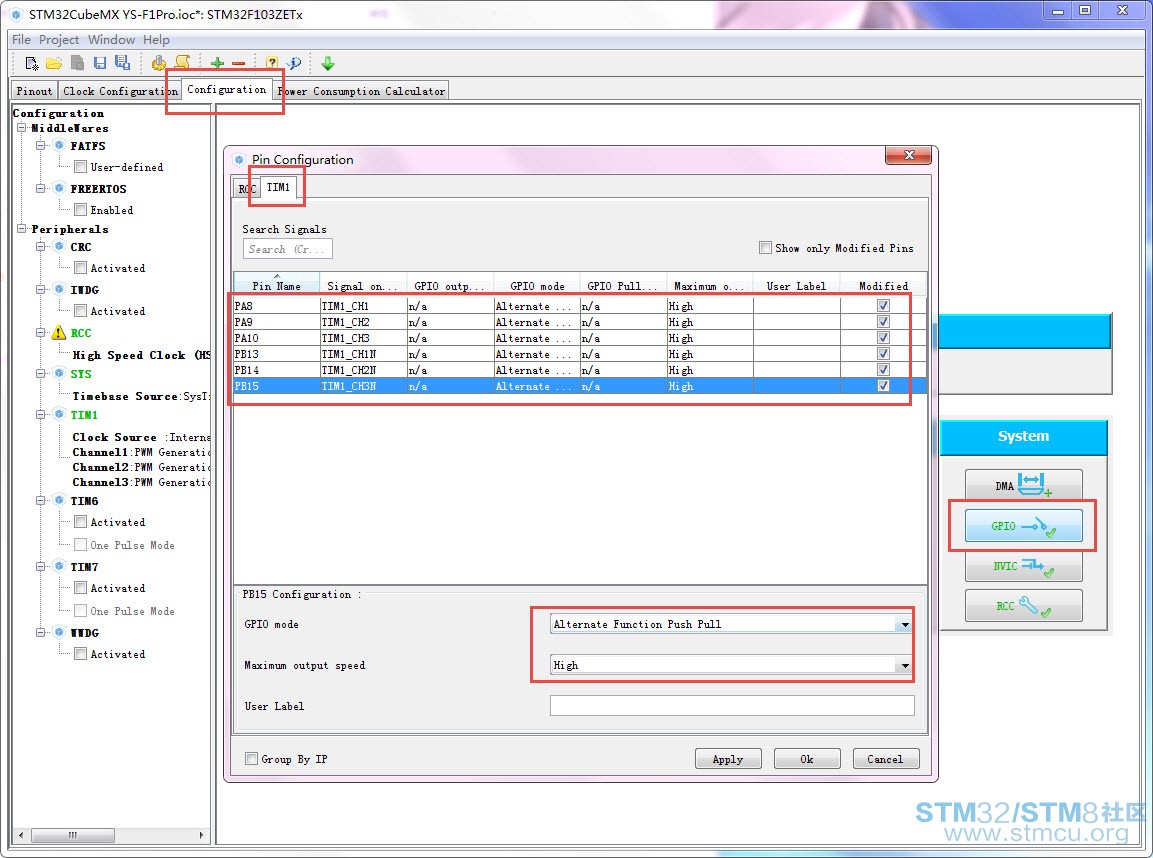

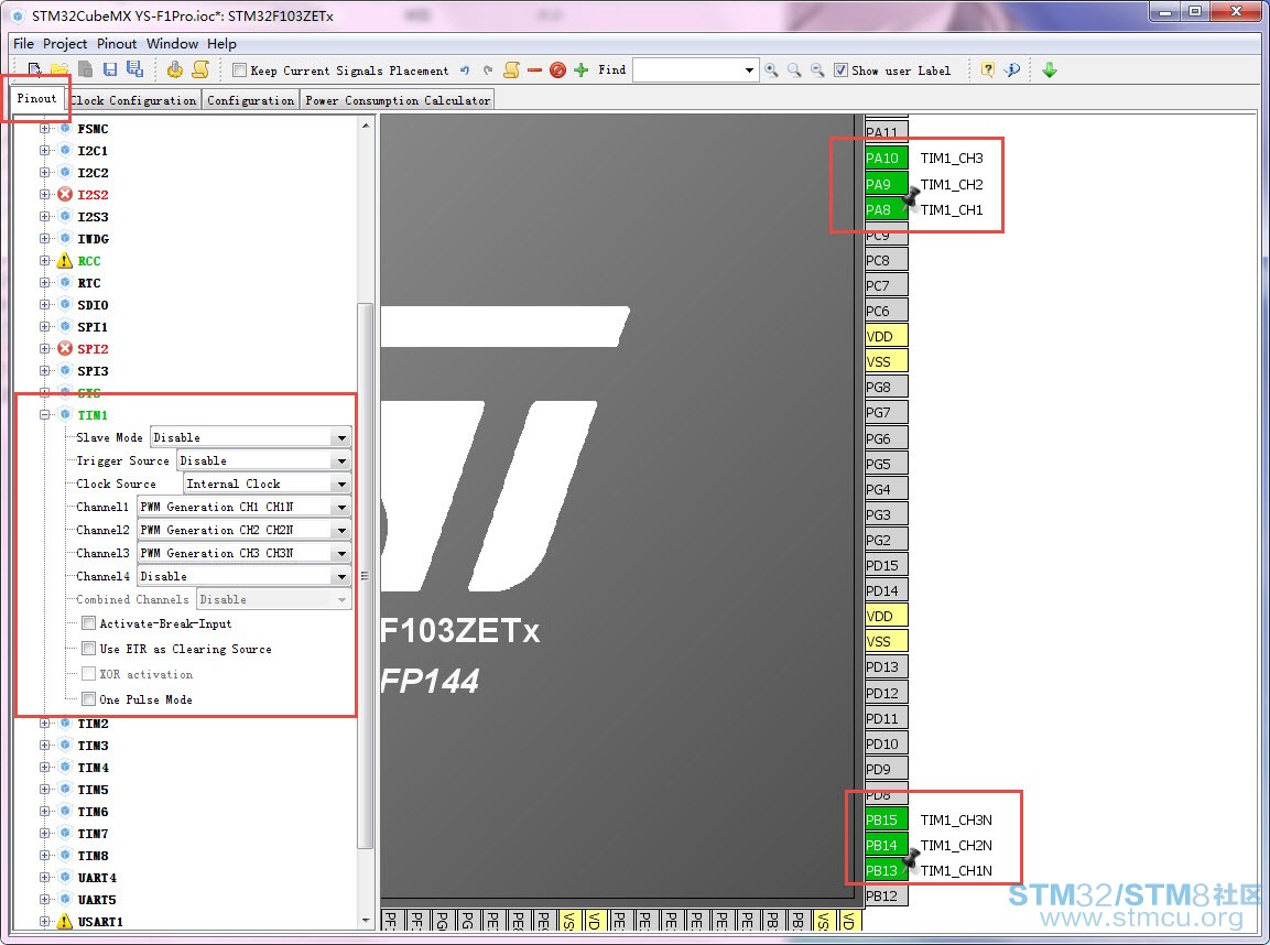

【HAL库每天一例】系列例程从今天开始持续更新。。。。。
我们将坚持每天至少发布一个基于YS-F1Pro开发板的HAL库例程,
该系列例程将带领大家从零开始使用HAL库,后面会持续添加模块应用例程。
同样的,我们还程序发布基于HAL库的指导文档和视频教程,欢迎持续关注,并提出改进意见。
参考文档见:
硬石电机控制专题指导手册
例程下载:
资料包括程序、相关说明资料以及软件使用截图
百度云盘:https://pan.baidu.com/s/1slN8rIt 密码:u6m1
360云盘:http://yunpan.cn/OcPiRp3wEcA92u密码 cfb6
(硬石YS-F1Pro开发板HAL库例程持续更新\5. 软件设计之电机控制(HAL库版本)\有刷直流电机.zip)

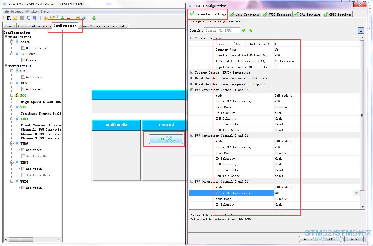

  23. void L298N_TIMx_Init(void)
  24. {
  25.   TIM_ClockConfigTypeDef sClockSourceConfig;             // 定时器时钟
  26.   TIM_MasterConfigTypeDef sMasterConfig;                 // 定时器主模式配置
  27.   TIM_BreakDeadTimeConfigTypeDef sBreakDeadTimeConfig;   // 刹车和死区时间配置
  28.   TIM_OC_InitTypeDef sConfigOC;                          // 定时器通道比较输出
  29.
  30.   /* 定时器基本环境配置 */
  31.   htimx_L298N.Instance = L298N_TIMx;                                 // 定时器编号
  32.   htimx_L298N.Init.Prescaler = L298N_TIM_PRESCALER;                  // 定时器预分频器
  33.   htimx_L298N.Init.CounterMode = TIM_COUNTERMODE_UP;                  // 计数方向:向上计数
  34.   htimx_L298N.Init.Period = L298N_TIM_PERIOD;                        // 定时器周期
  35.   htimx_L298N.Init.ClockDivision=TIM_CLOCKDIVISION_DIV1;              // 时钟分频
  36.   htimx_L298N.Init.RepetitionCounter = L298N_TIM_REPETITIONCOUNTER;  // 重复计数器
  37.   HAL_TIM_Base_Init(&htimx_L298N);
  38.   /* 定时器时钟源配置 */
  39.   sClockSourceConfig.ClockSource = TIM_CLOCKSOURCE_INTERNAL;       // 使用内部时钟源
  40.   HAL_TIM_ConfigClockSource(&htimx_L298N, &sClockSourceConfig);
  41.   /* 初始化定时器比较输出环境 */
  42.   HAL_TIM_PWM_Init(&htimx_L298N);
  43.
  44.   /* 定时器主输出模式 */
  45.   sMasterConfig.MasterOutputTrigger = TIM_TRGO_RESET;
  46.   sMasterConfig.MasterSlaveMode = TIM_MASTERSLAVEMODE_DISABLE;
  47.   HAL_TIMEx_MasterConfigSynchronization(&htimx_L298N, &sMasterConfig);
  48.
  49.   /* 刹车和死区时间配置 */
  50.   sBreakDeadTimeConfig.OffStateRunMode = TIM_OSSR_DISABLE;
  51.   sBreakDeadTimeConfig.OffStateIDLEMode = TIM_OSSI_DISABLE;
  52.   sBreakDeadTimeConfig.LockLevel = TIM_LOCKLEVEL_OFF;
  53.   sBreakDeadTimeConfig.DeadTime = 0;
  54.   sBreakDeadTimeConfig.BreakState = TIM_BREAK_DISABLE;
  55.   sBreakDeadTimeConfig.BreakPolarity = TIM_BREAKPOLARITY_HIGH;
  56.   sBreakDeadTimeConfig.AutomaticOutput = TIM_AUTOMATICOUTPUT_DISABLE;
  57.   HAL_TIMEx_ConfigBreakDeadTime(&htimx_L298N, &sBreakDeadTimeConfig);
  58. /* 第 1 轴 */
  59.   /* 定时器比较输出配置 */
  60.   sConfigOC.OCMode = TIM_OCMODE_PWM1;                  // 比较输出模式:反转输出
  61.   sConfigOC.Pulse =  PWM_Duty;                         // 占空比
  62.   sConfigOC.OCPolarity = TIM_OCPOLARITY_HIGH;          // 输出极性
  63.   sConfigOC.OCNPolarity = TIM_OCNPOLARITY_HIGH;        // 互补通道输出极性
  64.   sConfigOC.OCFastMode = TIM_OCFAST_DISABLE;           // 快速模式
  65.   sConfigOC.OCIdleState = TIM_OCIDLESTATE_RESET;       // 空闲电平
  66.   sConfigOC.OCNIdleState = TIM_OCNIDLESTATE_RESET;     // 互补通道空闲电平
  67.   HAL_TIM_PWM_ConfigChannel(&htimx_L298N, &sConfigOC, TIM_CHANNEL_1);
  68. /* 第 2 轴 */
  69.   HAL_TIM_PWM_ConfigChannel(&htimx_L298N, &sConfigOC, TIM_CHANNEL_2);
  70.
  71. /* 第 3 轴 */
  72.   HAL_TIM_PWM_ConfigChannel(&htimx_L298N, &sConfigOC, TIM_CHANNEL_3);
  73.
  74.   /* L298N相关GPIO初始化配置 */
  75.   L298N_GPIO_Init();
  76. }
