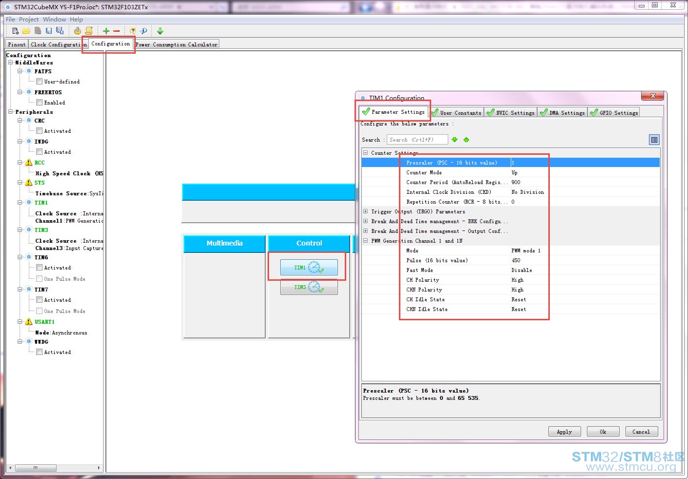

【1】例程简介
  使用定时器功能输出PWM信号到L298N直流电机驱动器,使其驱动25GA370直流电机转动。
  编码器用于电机测速。在电机转动一圈时编码器可以输出固定的脉冲数,通过读取编码器
脉冲可以获取当前电机转动状态。
一般处理编码器脉冲有两种方法:
1. T法:计算一定量的脉冲数所用的时间
2. M法:计算一段固定时间内所捕获的脉冲数。

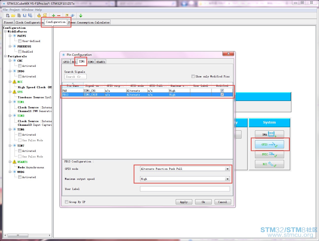

【2】跳线帽情况
编码器输入引脚与LED1引脚共用,为减少测量误差拔掉JP3跳帽。

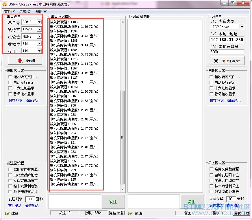

【3】操作及现象
