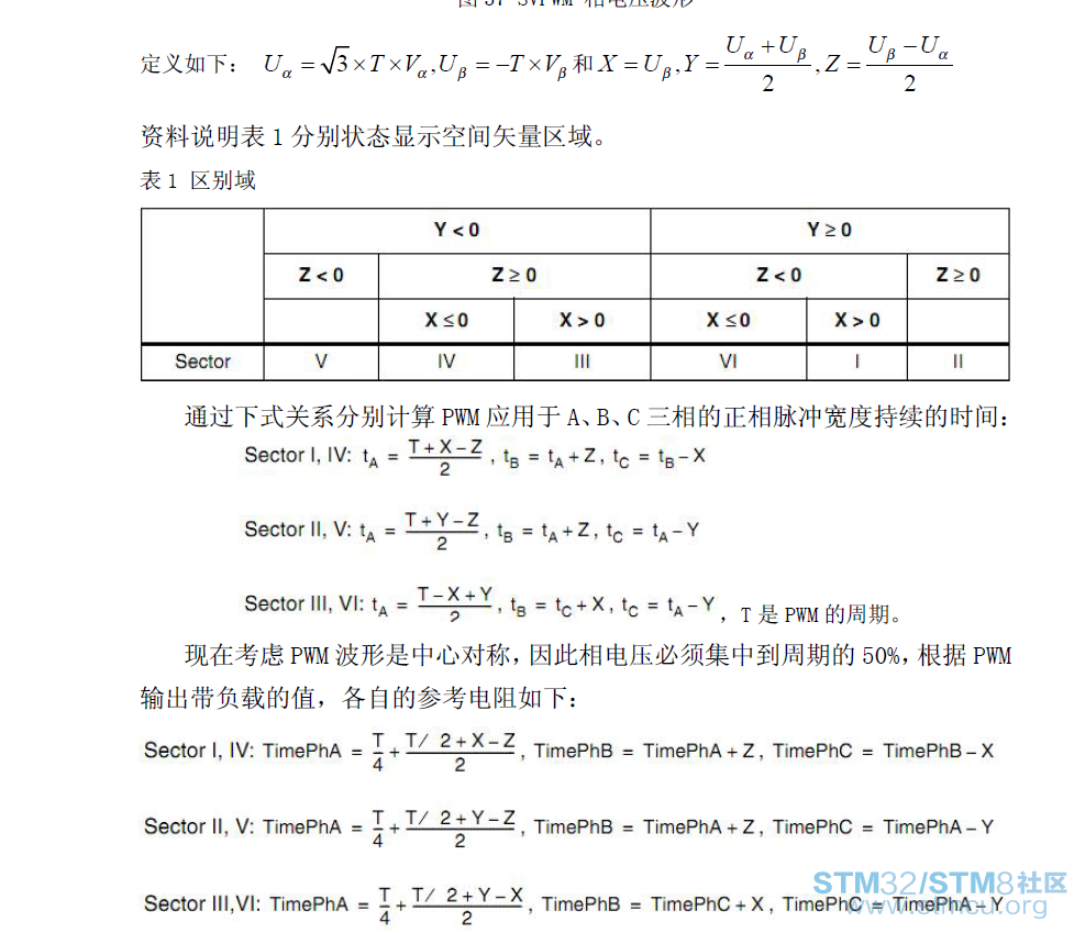

ST2.0电机库SVPWM计算求指导(后加了扇区计算对比程序分析)
单片机_电子爱好者 提问时间:2016-9-11 20:45 /
ST官方给的svpwm计算没有推导过程只有结果,对其过程不是很懂,望懂的赐教,感激不尽
附上我自己画的stm32fxx系列STM原理图,21楼和24楼有干货

alisa123 回答时间:2016-9-12 13:19:15
楼主,这个你是在哪里看到st给的计算的?
单片机_电子爱好者 回答时间:2016-9-25 22:12:30
st的官方手册啊?
fangli 回答时间:2016-12-18 11:58:54
楼主你好,我是新手,你说的库是那些?我现在用STM8S103F3,K3,还有STM32F103系列,原来开发了一些通讯、液晶控制方面的产品,现在想要开发变频器,希望能获得你的指点,谢谢!
jcx0324 回答时间:2017-8-4 09:41:34
TI上面有详细介绍,感觉ST这些都是遮遮掩掩的, 还没TI的强
czhuanqilai 回答时间:2018-2-5 00:09:15
努力的人 发表于 2017-8-5 19:08
https://www.stmcu.org.cn/module/forum/thread-610617-1-1.html看我的帖子
楼主贴出来的文档里的Uα 与 Uβ 和现在网上 的文档给出的公式不一样,不知道为啥要乘以T
能讲解一下么?
czhuanqilai 回答时间:2018-2-5 00:12:53
安哥文档就是你贴出来得那个,看了文档之后看ST的程序,看不懂
努力的人 回答时间:2018-2-5 11:03:05
T就是采样的时间,要想搞懂就自己写程序,SVPWM的程序网上就能搜到,ST的库我一般都是调用库的API来进行控制的。你就单独写SVPWM的程序调,光看是不行的
