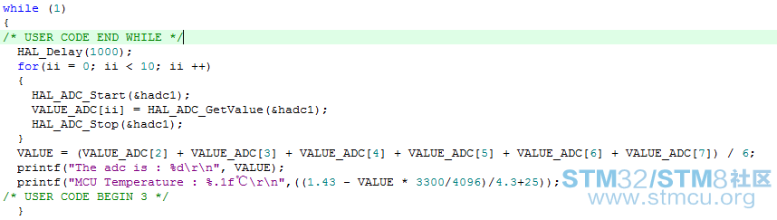

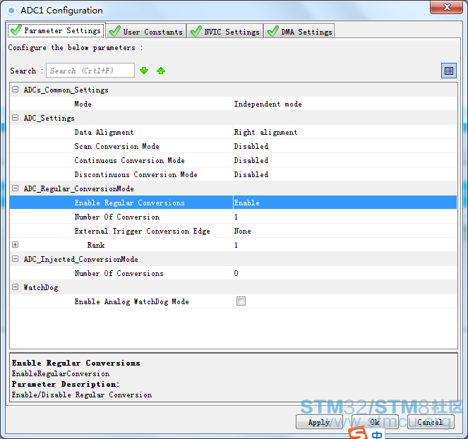

我在用STM32的ADC模块来写芯片内部温度读取时遇到了些问题,得到的温度数值一直不对,想让大家帮我看看问题出在哪里?图片里有我的CUBE中ADC模块的初始化配置,还有我在main函数里的while循环里的代码。
CUBE配置
CUBE配置
主循环代码
主循环代码

电小龙 回答时间:2016-10-6 13:43:04
找到问题所在了,是因为在程序里我把数据放大了1000倍了,结果再输出时忘记改小1000倍了。。。
参与人数 1ST金币 +2 收起 理由
zero99 + 2
电小龙 回答时间:2016-10-6 15:28:39
还是不对,我高兴早了,读出的温度数值跟我用参考例程读出的相差10度,肯定哪里有问题。。。

Glenxu 回答时间:2022-11-28 09:46:55
手册上的这个公式是错的:
Temperature (in °C) = {(V25 - Vsense) / Avg_Slope} + 25
因改为:
Temperature (in °C) = {(Vsense - V25) / Avg_Slope} + 25
V25 根据芯片不同,在0.7~0.9之间的固定值,我取0.79,
Avg_Slope = 0.0043 .
