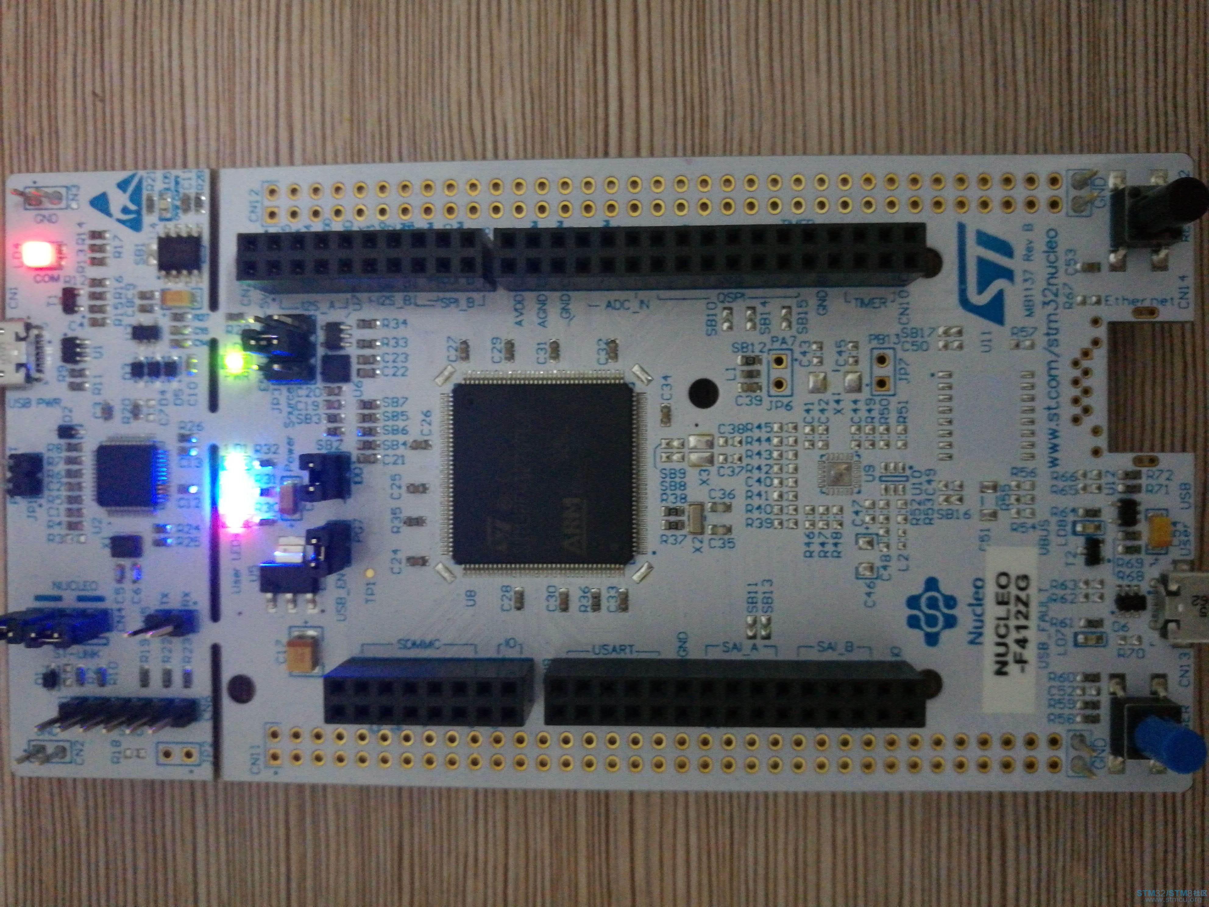

    NUCLEO-STM32F412评估板由主板和ST-LINK两部分组成,ST-LINK部分与以前的NUCLEO板不同的是原来的USB mini接口换成了USB micro接口,大多手机据数据线即可连接,连接更方便。主板上有两个芯片焊盘没有焊接器件,由原理图可知该部分为LAN电路,如有需要的开发者可自行补充。NUCLEO-STM32F412评估板预存程序,可通过蓝色按键控制切换红、蓝、绿三个LED分别闪烁。

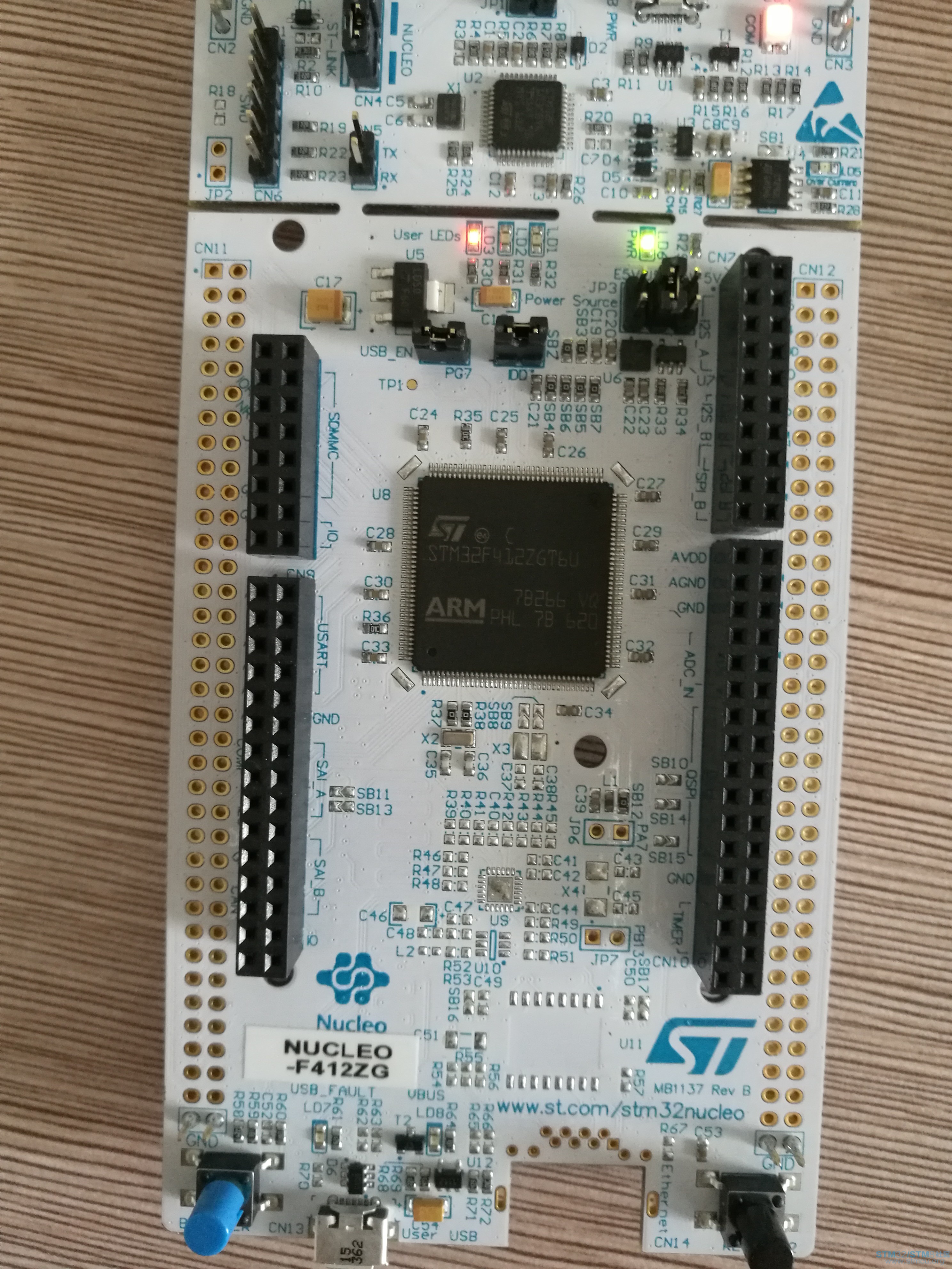

# t; G# J# v3 H8 m    对于STM32F412的开发,ST官方同样提供了标准外设固件库和Cube固件库。其中STM32CubeHAL库高度可移植,STM32CubeLL专注高效执行,标准外设固件库的可移植性和执行效率介于CubeHAL和CubeLL之间。开发者可根据自身需求,选择合适的固件库进行程序开发。最后,我选用STM32CubeHAL库搭建起开发环境,并利用其GPIO例程来驱动NUCLEO-STM32F412评估板的三个LED。+ Q% R  X/ I+ @4 j- D

NUCLEO-STM3F412ZG评估板预程序开机
利用STM32Cube库点亮LED
利用STM32Cube库点亮LED

wofei1314 发表于 2016-10-9 13:491 I/ T1 G7 O) |; B! n/ _  U, I3 F" V
看到了网口,但是似乎,没有焊接....
% T6 Y0 g, B& k0 `. `5 V
LAN部分没有焊接,也可以从原理图中看出。

wofei1314 回答时间:2016-10-9 13:49:49
看到了网口,但是似乎,没有焊接....
