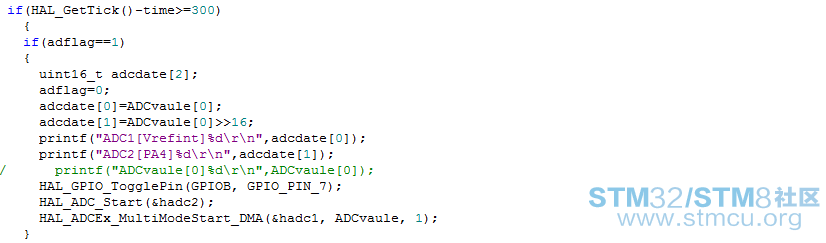

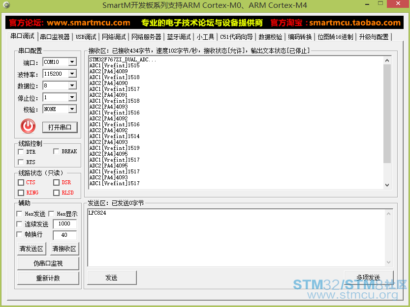

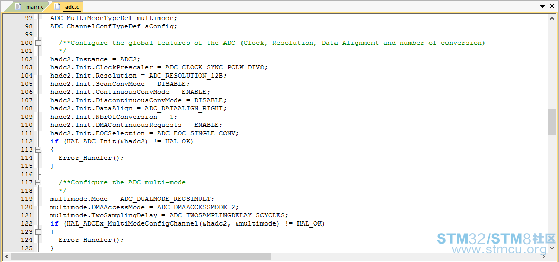

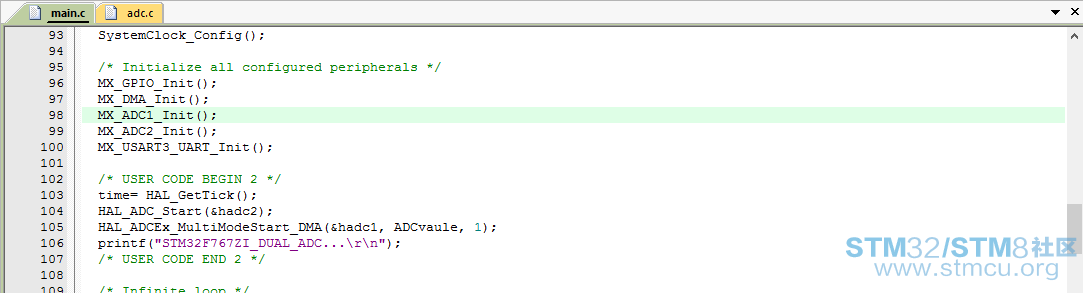

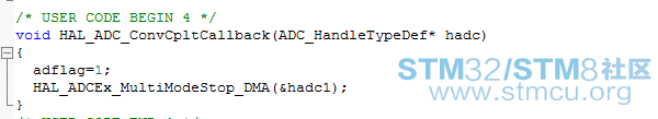

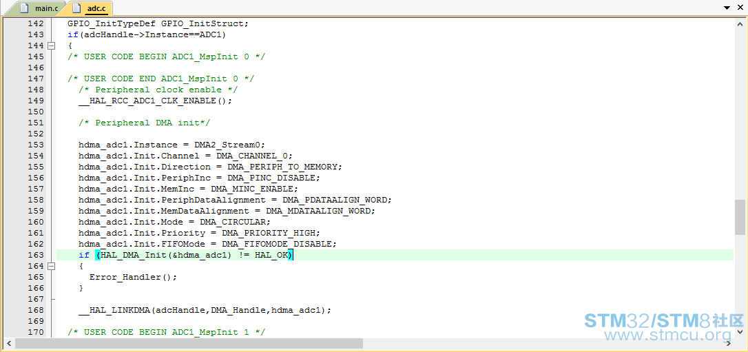

我用CubeMx 建了个基于767zi开发板的工程,
配置了串口3,输出数据:
PB7 板载蓝色led 运行状态提示
配置ADC 1 内部Vrefint通道 和ADC 2 Pa4 通道
ADC 2 配置参数
DMA 配置参数
初始化
循环输出
ADC回调
好了,输出结果正常。。

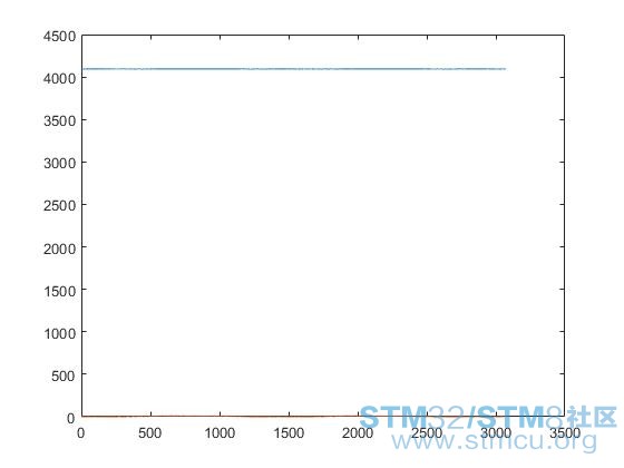

kylongmu 回答时间:2016-10-9 12:58:11
Paderboy 发表于 2016-10-9 08:46
你先测试下双通道同步采样,先不用tim4触发,看看正常不。。。一步一步排除。。。。 ...
不用tim4是正常的
双通道同步采样,分别接VCC,GND
双通道同步采样,分别接VCC,GND
双通道同步采样,分别接VCC,GND
