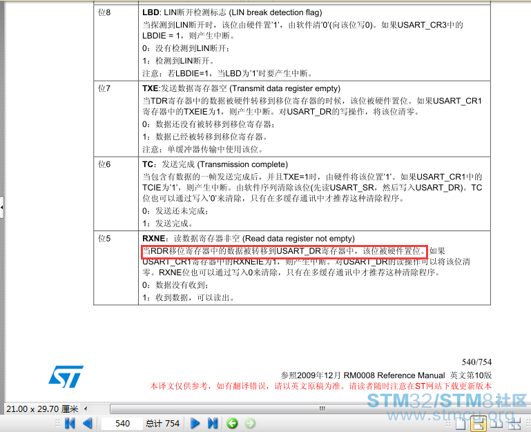

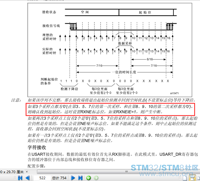

手册中说串口在接收时,若检测到了起始条件RXNE就置位
但在描述寄存器的时候又说数据被搬到DR寄存器后RXNE置位
那在接收数据的时候RXNE到底什么时候置位啊?

clqfly 回答时间:2016-10-9 10:09:25
安 发表于 2016-10-9 10:03
数据寄存器读取到数据后置位。读取数据后进行清零。
也就是说第一张图里的描述是错的?还是我理解错了?
xmshao 回答时间:2016-10-9 10:40:39
感觉第一处是不是写错了。
RXNE=1时表示数据到了 数据寄存器DR了,此时可以中断或DMA取数据。如果按第一个说法明显不合理。
废鱼 回答时间:2016-10-9 10:42:09
第一个讲的是时序。

clqfly 回答时间:2016-10-9 10:50:38
安 发表于 2016-10-9 10:42
第一个讲的是时序。
我知道是时序啊,但红框里那句话的意思应该就是说检测到起始条件后RXNE就置位了吧
废鱼 回答时间:2016-10-9 11:16:14
从上面的描述是这样的,这个还是要看英文的比较好。
clqfly 回答时间:2016-10-9 11:58:24
看过了,英文版的也是这个意思
