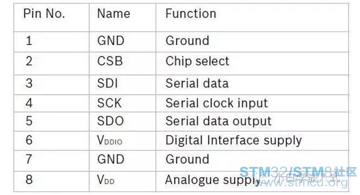

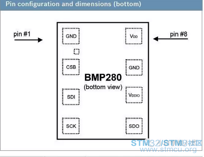

根据管脚配置,将STM32和BMP280相连:

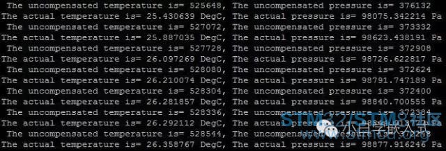

打开putty,打开串口Serial的端口,设置好串口波特率,我自己设定的是115200。然后就可以获取数据了,数值大概如下:
BMP280对温度和气压的测量是通过补偿数据compensated data然后根据自己的算法得到的。根据数据,气压和温度可见是相当灵敏和准确的。
