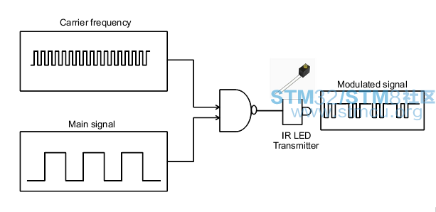

                                  图1
STM32F0系列的一个特色是增加了IR_OUT功能,它在内部把TIM17-CCR1和TIM16-CCR1经过与非门从IR_OUT输出(图1),这样,我们只要配置好TIM16和TIM17的PWM参数,并把复用功能分配给IR_OUT,在这里是PB9-AF0,就可以完全不占用CPU时间而达到所需功能。此例中TIM17负责IR的载频,TIM16负责IR的调制,我们把TIM17的PWM配置成38KHZ占空比75%,TIM16的PWM配置成1KHZ占空比50%。由于红外发射管是在PWM低电平时导通,因此38K载频信号的占空比为25%。运行结果见图2和图3.。

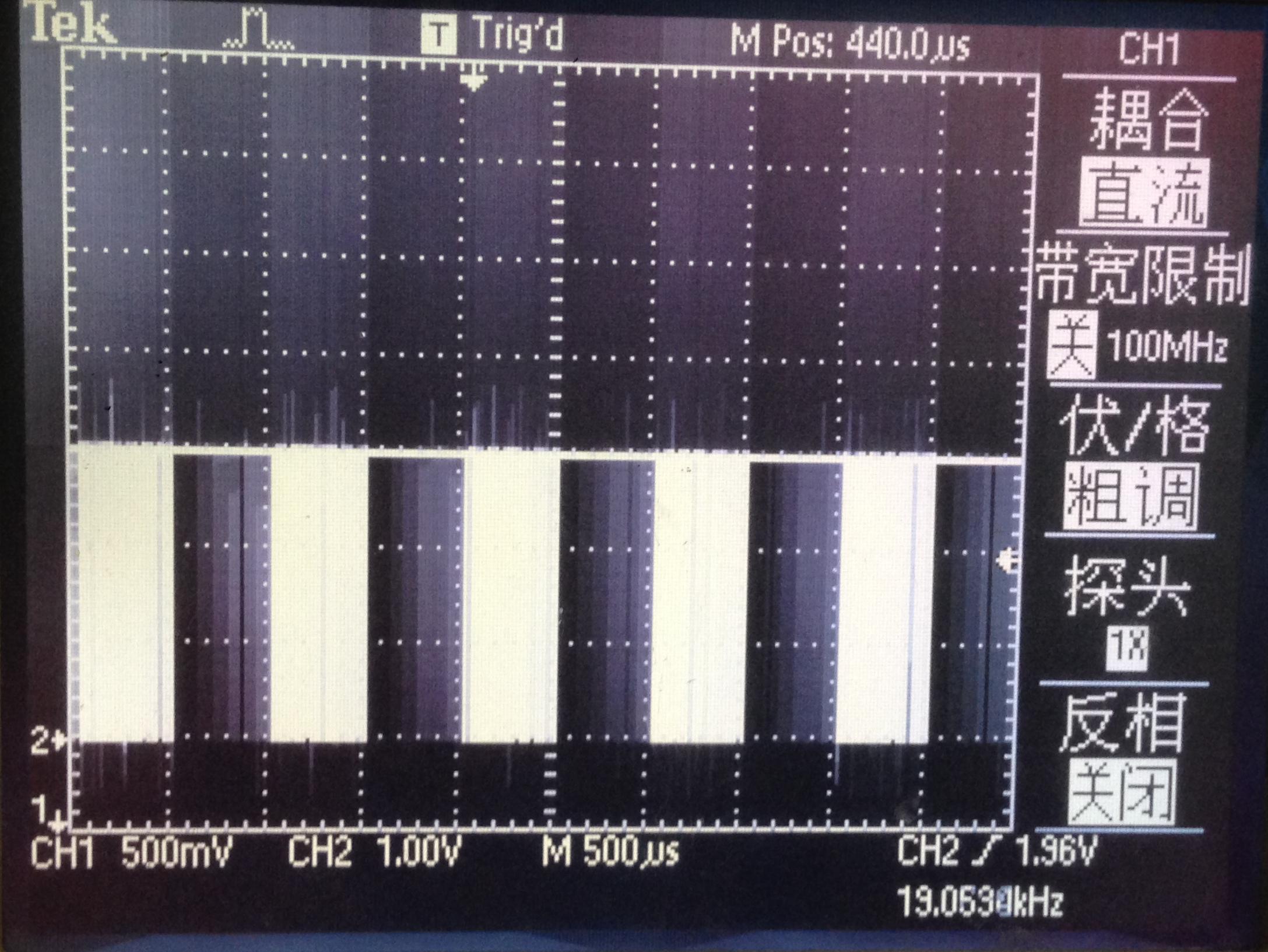

                                        图2 调制后的信号波形

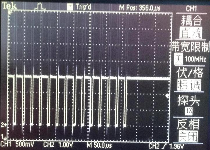

                                              图3  波形展开

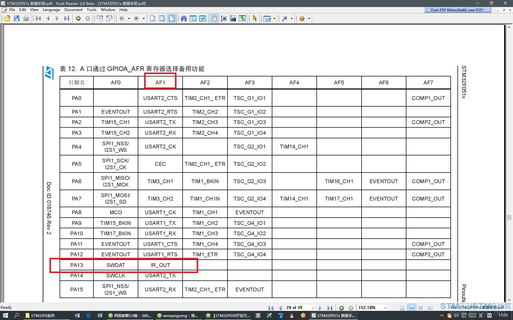

youyouyouoy 回答时间:2016-12-5 17:02:59
wenyangzeng 发表于 2015-11-20 17:28
参考数据手册第29页:
PA13映像AF0是到SWDAT,你应该映像到AF1(IR_OUT)才对。
需要注意的是,PA13映像到A ...
“”需要注意的是,PA13映像到AF1后,下载一次代码并运行后,再次下载可能就下载不了了。“”
那如果是这样,这款芯片设计这个引脚功能有什么意义呢?有什么办法可以既能多次下载,又能使用这个引脚作为IR_OUT?在要下载的时候按下复位按键的同时,点击keil下载,可以吗?
wenyangzeng 回答时间:2016-12-24 15:14:19
那如果是这 ...
不管你使用STM32F0在何处,你要是把PA13-SWD下载引脚挪作它用,你都会遇到这个问题,你都要用下载工具删除FLASH代码区,才能重新编程芯片。否则上电后,初始化代码将该引脚SWD功能废了,你当然无法再对其编程了。

wenyangzeng 回答时间:2015-11-20 17:28:29
参考数据手册第29页:
