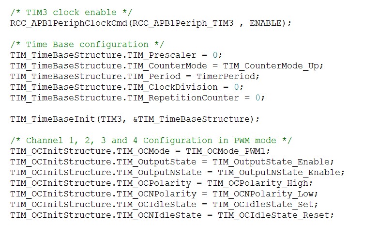

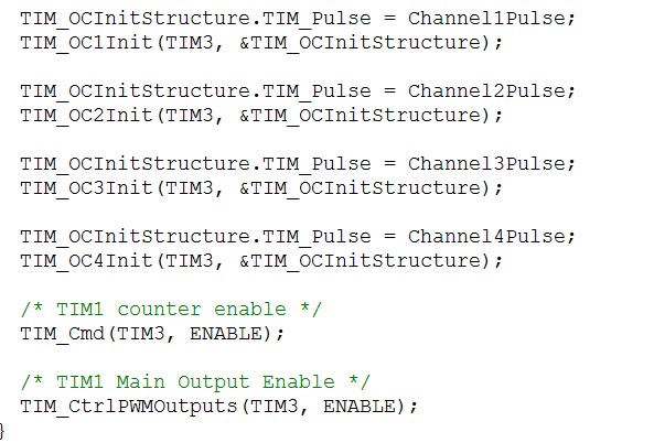

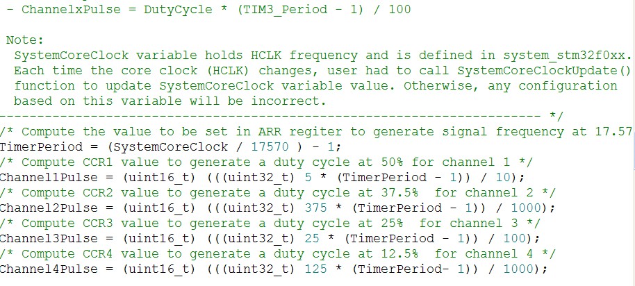

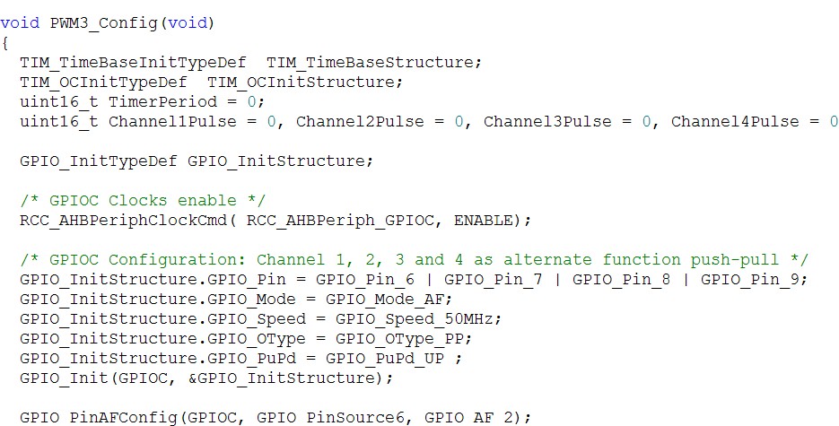

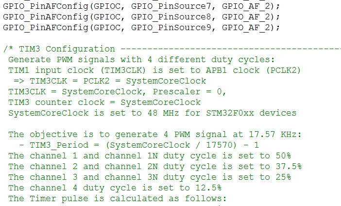

第一次使用ST ARM M0,上来做了一个PWM 输出.
采用库函数使TIM3的四个能道同时输出相同频率不同占空比:
频率为17.6KHZ,输出分别为通道1 PC6 占空比为50%,通道2 PC7 占空比为37.5%,通道3 PC8 占空比为25%,通道4 PC9 占空比为12.5%.

咱们有个问题讨论下,你看KEIL5,/**
  * @brief  Enables or disables the TIM peripheral Main Outputs.
  * @param  TIMx: where x can be 1, 15, 16 or 17 to select the TIMx peripheral.
  * @param  NewState: new state of the TIM peripheral Main Outputs.
  *          This parameter can be: ENABLE or DISABLE.
  * @retval None
void TIM_CtrlPWMOutputs(TIM_TypeDef* TIMx, FunctionalState NewState)
  /* Check the parameters */
  assert_param(IS_TIM_LIST2_PERIPH(TIMx));
  assert_param(IS_FUNCTIONAL_STATE(NewState));
  if (NewState != DISABLE)
    /* Enable the TIM Main Output */
    TIMx->BDTR |= TIM_BDTR_MOE;
  else
    /* Disable the TIM Main Output */
    TIMx->BDTR &= (uint16_t)(~((uint16_t)TIM_BDTR_MOE));
TIM3属于高级定时器吗?貌似只有高级定时器才有这句吧?

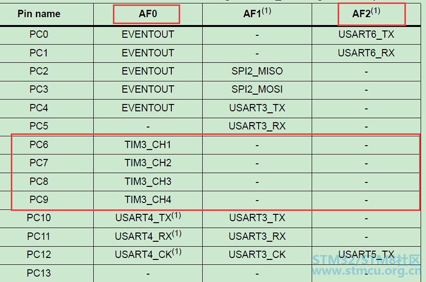

datasheet上明明写的是AF0, 为什么楼主配置为AF2也能成功?
