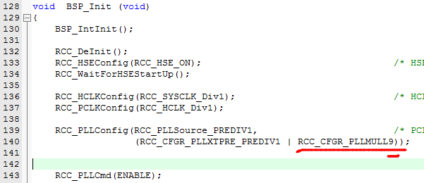

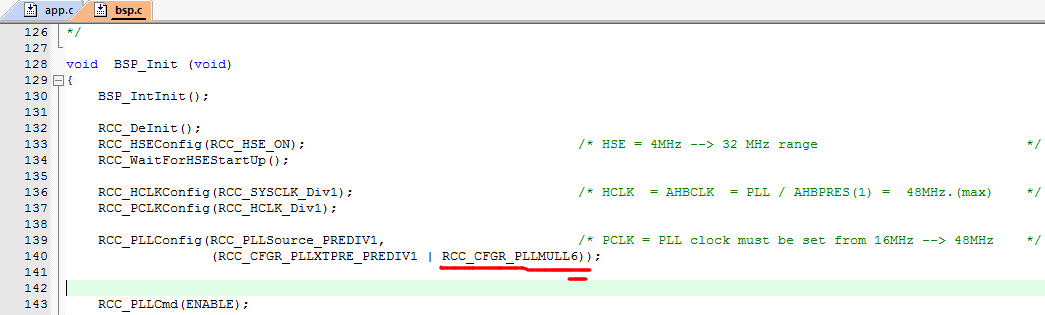

        将 BSP_Init()函数(位于bsp.c文件)体内PLL倍频值由RCC_CFGR_PLLMULL6(即PLL频率为8MHz x 6 = 48MHz)改为RCC_CFGR_PLLMULL9(即PLL频率为8MHz x 9 = 72MHz)编译下载后进行测试一切正常,芯片也没有明显异常。要修改的地方如下:
改为
由此可见此芯片的工作频率留有很大的余量。
        为了测试此芯片的体质,于是就产生了找出极限频率的想法。经过多次测试,本芯片最高可工作于12倍频也就是96MHz的频率,超频幅度100%整整是原频率的2倍。经过几个小时的运行非常稳定,没有出现过死机现象。但实际应用中不建议超到这么大的幅度,应该72MHz比较合适,也就是STM32F1的频率。虽频率相同,但性能还是要差一些,毕竟Cortex-M0核心不管是运行效能还是总线架构相对于STM32F1系列的Cortex-M3核心还是要差一些,不过幅度不大。
