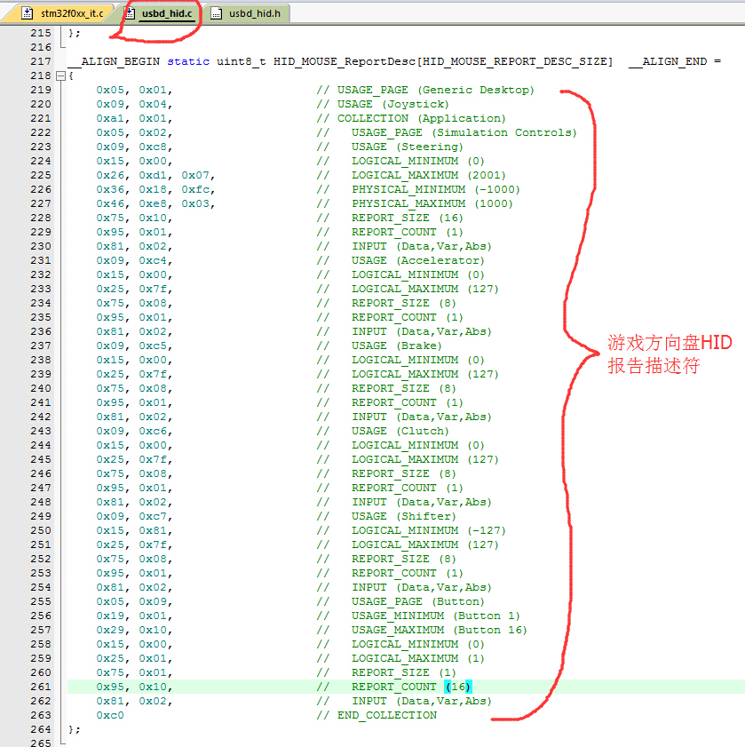

修改USB代码用于游戏方向盘首先要做的就是修改位于usbd_hid.c文件中的HID报告描述符,如下图

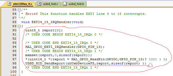

改好后为了测试数据是否能发送到电脑因此用板子上的user b1按钮模拟方向盘的转向,按下时为左转,弹起时回中点。判断按键状态用了中断方式,在中断处理函数中通过USBD_HID_SendReport函数发送报告数据。如下图

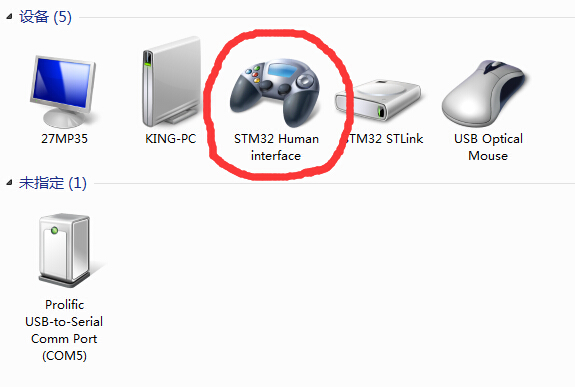

电脑成功识别了游戏控制器,如下图所示

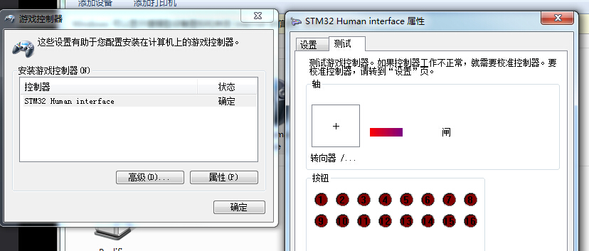

进入游戏控制器设置程序能发现各个轴和16个按键

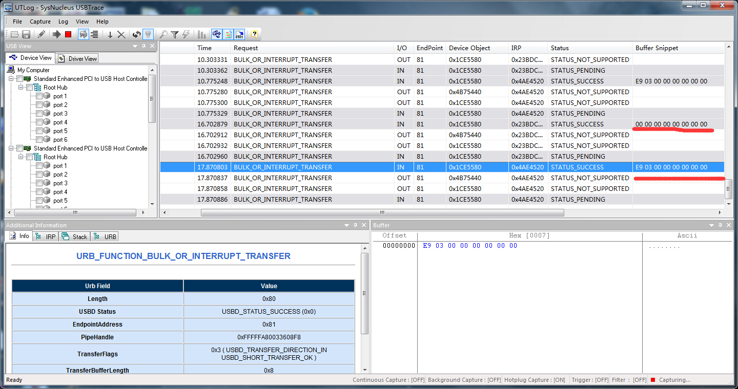

通过USBTrace抓包工具可以发现按下和松开按钮时能电脑能正常收到板子的报告数据
