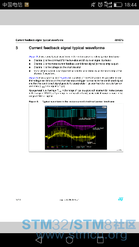

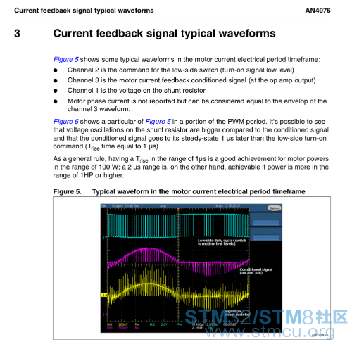

使用stm32f103三电阻采样电流,运放输出的波形负半轴为0,正半轴波形正常(正弦波的前半个周期)。本人也查了ST的文档AN4076,其中给出的三电阻采样典型电流(如图所示)和本人所测的信号波形一样。一直没研究明白为何没有负半轴波形。

三电阻方法,已经进行过电平搬移,所以运放不需要负压,但是要特别注意运放的共模输入范围,有些运放输入端电压可以从0.x伏开始,就可以用单电源,例如lm358,有些最低共模电压要大于gnd 1.5V,就用不了

既然官方文档里面和你的波形一样,那肯定波形是对的啊.
至于为什么是那样的波形,你要看AN是怎么具体说的.

1、运放不是发电机,没有负电源供应,不可能输出负电压。
2、输入电压已经超出运放允许的共模电压范围,运放不能接受这样的信号。

你的运放如果是单电源供电,输出的负半周当然为0了,先检查运放的供电才是。
