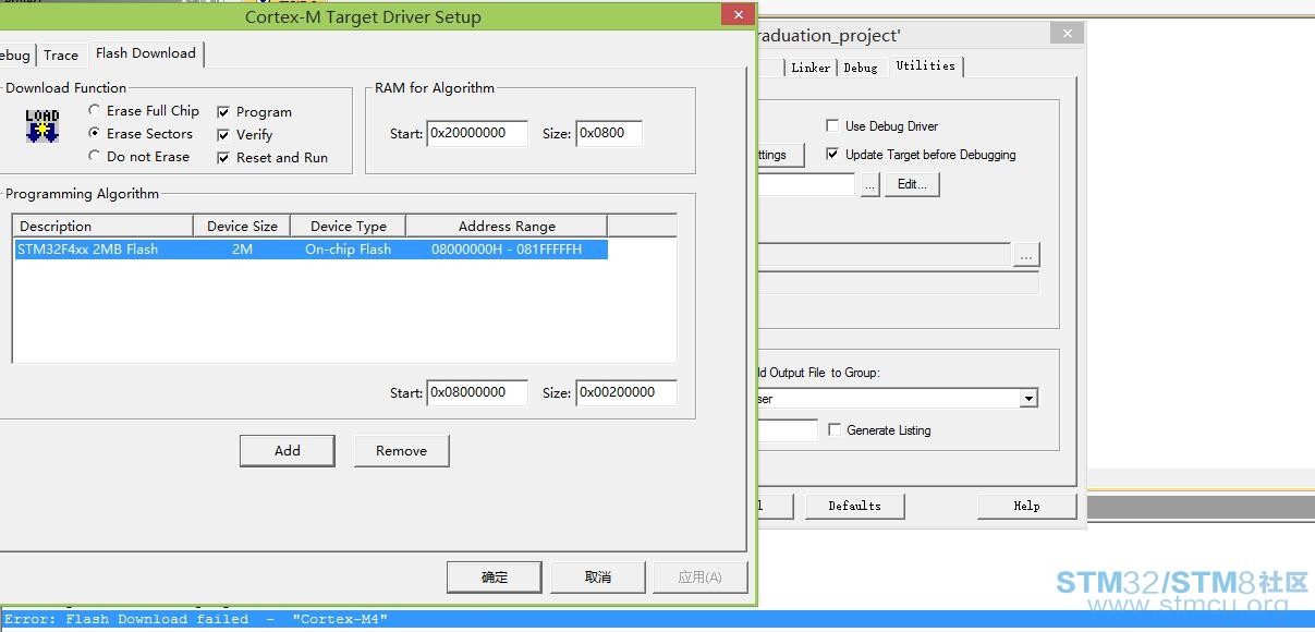

在烧录程序的时候,出现了一个问题,Error: Flash Download failed  -  "Cortex-M4"一直更换Flash Download里面的芯片类型,无法解决这个问题。希望大家有遇到这个问题的帮我解答一下,十分感谢!
PS:用的是STM32F429的板子
烧录的时候出现的问题
烧录的时候出现的问题

watershade 回答时间:2016-10-19 21:21:36
切换到Flash Download 选项卡,确保容量已经是对的。
然后你就怀疑自己的硬件电路板或者连线。
如果有测试板,最好用完好的测试板和ST-link相连确保烧写器正常。【sorry,ST-link本身可等没有坏。要不keil不会识别】

xmshao 回答时间:2016-10-19 21:00:51
STLINK硬件连接应该没啥问题。这问题很常见。
芯片型号选择、芯片加密保护、flash烧录算法加载。
重建个简单工程测试下。
最好下载个ST的STLINK UTILITY工具测试下。

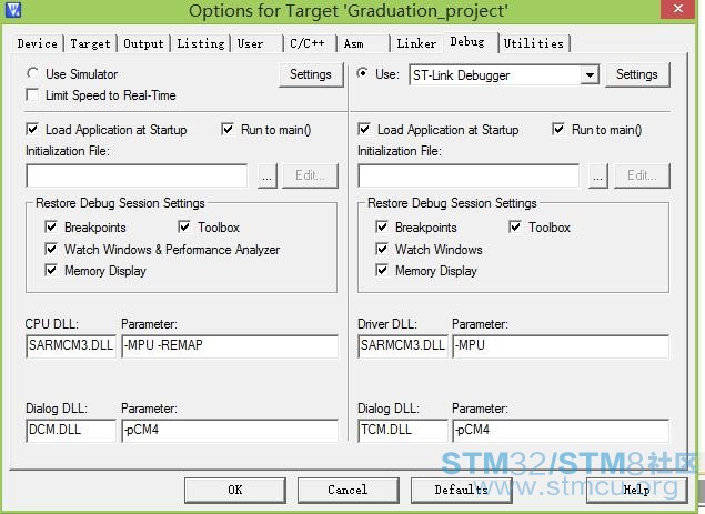

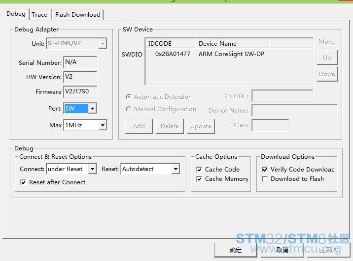

1003628245@qq.c 回答时间:2016-10-19 13:17:23
高二毛 发表于 2016-10-19 13:02
看看是不是jtag的问题,不一定是芯片选择的问题。
我把图给你看看,不知道是哪里出错了
高二毛 回答时间:2016-10-19 13:02:20
高二毛 回答时间:2016-10-19 13:31:04
用的st-link,不是jlink吧?那没毛病
1003628245@qq.c 回答时间:2016-10-19 13:33:00
恩,用的St-link,但是不知道哪里出了毛病
高二毛 回答时间:2016-10-19 13:42:39
换个jlink接口试试。或者换个别的stlink试试
先保证下载工具没毛病
freeelectron 回答时间:2016-10-19 14:36:19
Flash Download里面要选择成你目标芯片的容量哦

1003628245@qq.c 回答时间:2016-10-20 10:43:04
今天找别人拿了一块板子,结果可以下载了,估计是板子出问题了,谢谢大家热心帮助!@所有人
