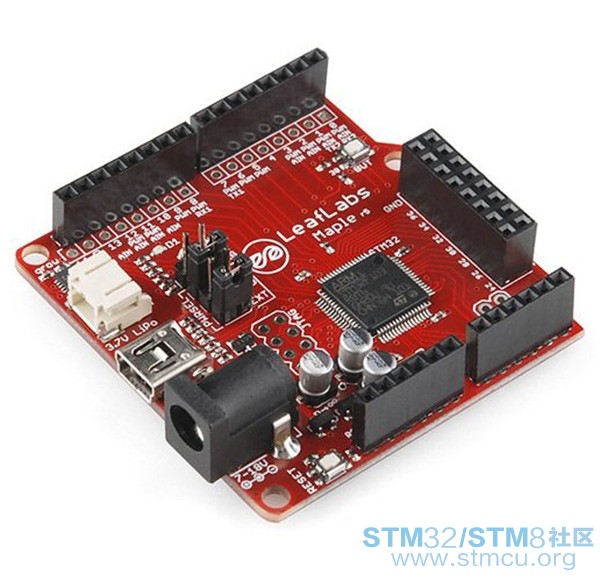

要移植的参考板是leaflabs的maple 和maple mini% ~8 T2 B) c' k
MCU分别是STM32F103RBT 64针和 STM32F103C8T 48针
  `& s) }/ S! ~; i( Kmaple ,和nucleo f103rbt很接近,都有arduino UNO3 接口
: N. j9 h4 c4 h1 {. c/ U; S 下载 (1).jpg , j2 F; w* {# l+ c7 {8 E

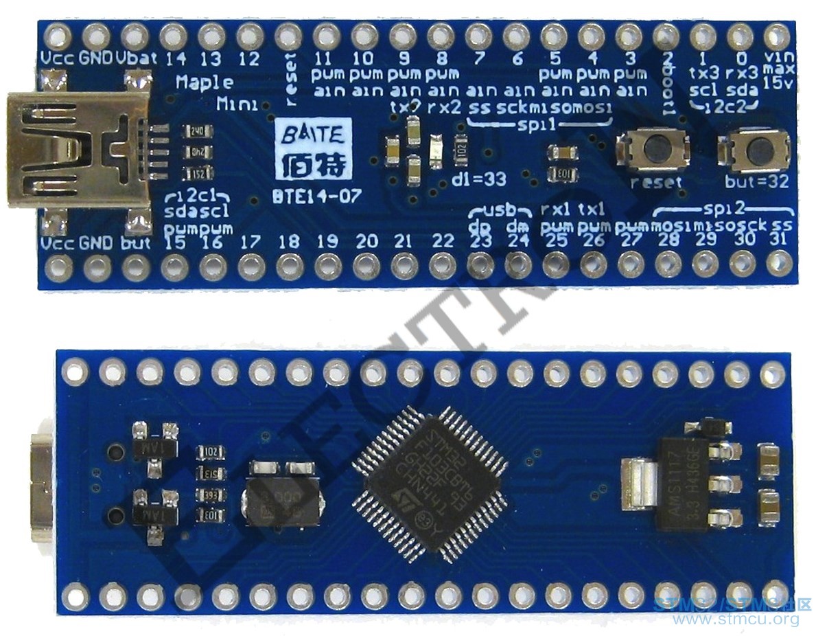

maple mini 和淘宝上的STM32F103C8T最小系统很接近,
: H" u. u! D) n5 F' D2 W* w MAPLE INTERNA copia (1).jpg

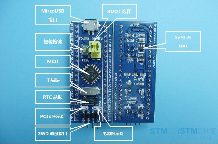

! Z, o8 e- H$ `1 p但是针对arduino IDE的模拟和数字接口对应的GPIO不同$ Z" `$ i+ z; H2 |( C4 |
: N0 m, H8 F2 Z淘宝类似F103C8T最小系统,比maple mini 多了SWD口! g% }8 ]/ e6 ]- i. g2 e
但少了一个用户按键
' T$ p, i/ B" }( U; w9 B( H TB2atkGeVXXXXaQXpXXXXXXXXXX_!!132136629.jpg

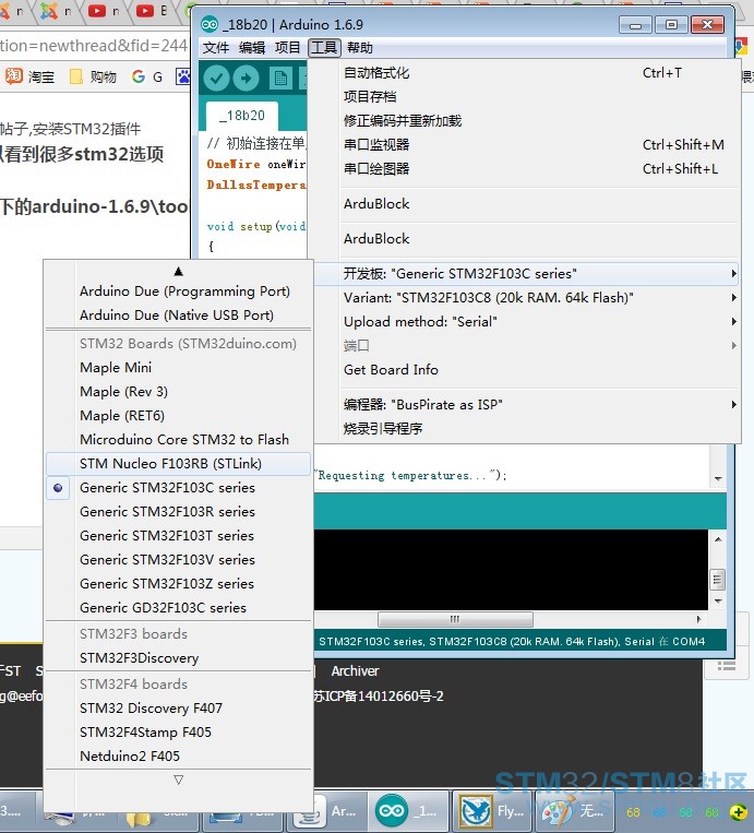

7 {, ^+ \0 ~1 H& A7 yArduino IDE 的设置请参考坛友slotg的Arduino STM32 编程体验& J/ a# T; h: m; u# `
经本人实验只有Arduino IDE  1.6.9 兼容ardublock,
: `3 J' q1 Y8 ]# A# x# t; Nardublock作者的网站:http://blog.ardublock.com/zh/! A0 ~9 T( w/ t( ?: P5 M- _
本人推荐2014版的ardublock,它支持很多第三方器件
4 B; e1 D/ v8 J7 C安装Arduino IDE  1.6.9 之前,应先安装JAVA运行环境" A: W  l$ |8 l0 |$ z5 O
Arduino IDE 免安装,解压即可,
* z& M& @; C3 g# K. V( {% j" X之后参考坛友slotg的Arduino STM32 编程体验的帖子,安装STM32插件6 d2 f) D  s  D8 R
安装好后在Arduino IDE \工具\开发板中可以看到很多stm32选项
: R4 j: v7 ^# s% S 无标题0.jpg ! d) v  L- f* i# V, ^
现在支持多数F103; J: p7 X$ L% q- @: O' U
9 [+ m3 n% Q* A- n

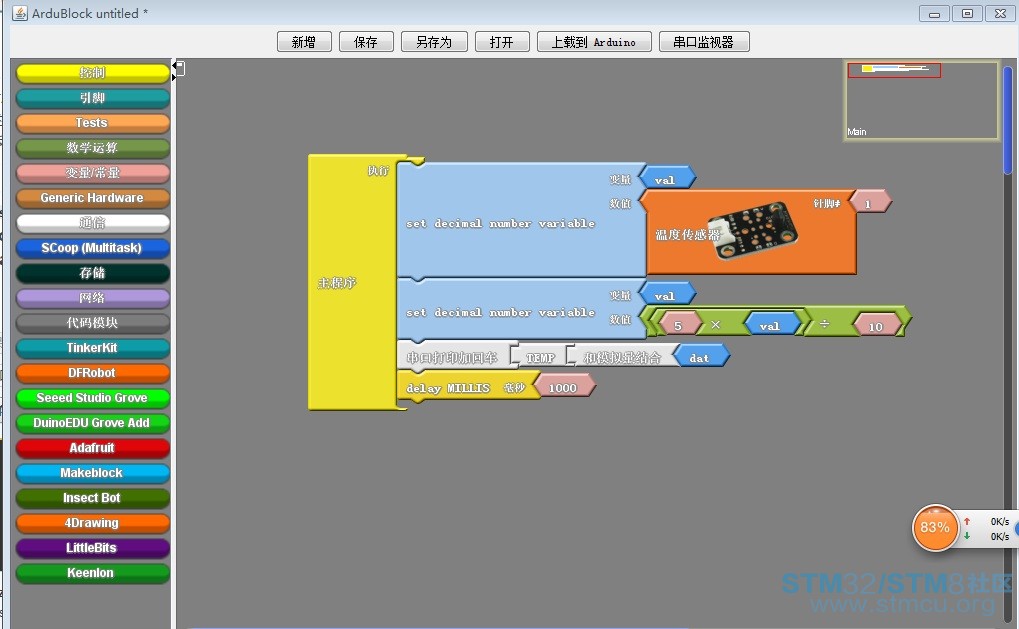

下载ardublock后直接解压到 arduino目录下的arduino-1.6.9\tools 文件夹里/ M$ Z% _4 P$ g* e$ W
打开即可看到ardublock3 U0 W8 H9 Z/ Y9 P; o
无标题.jpg 2 ?. _3 P& U  ~' ~7 w
; v, T: k# j# \' r) P, y设置好开发板参数即可用ardublock开发了
. J) J# A, c+ `8 M% u; f0 }开发的过程中还有一些小问题,; ^8 c. N& u# w( R( g" M5 @
