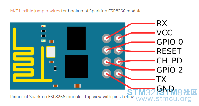

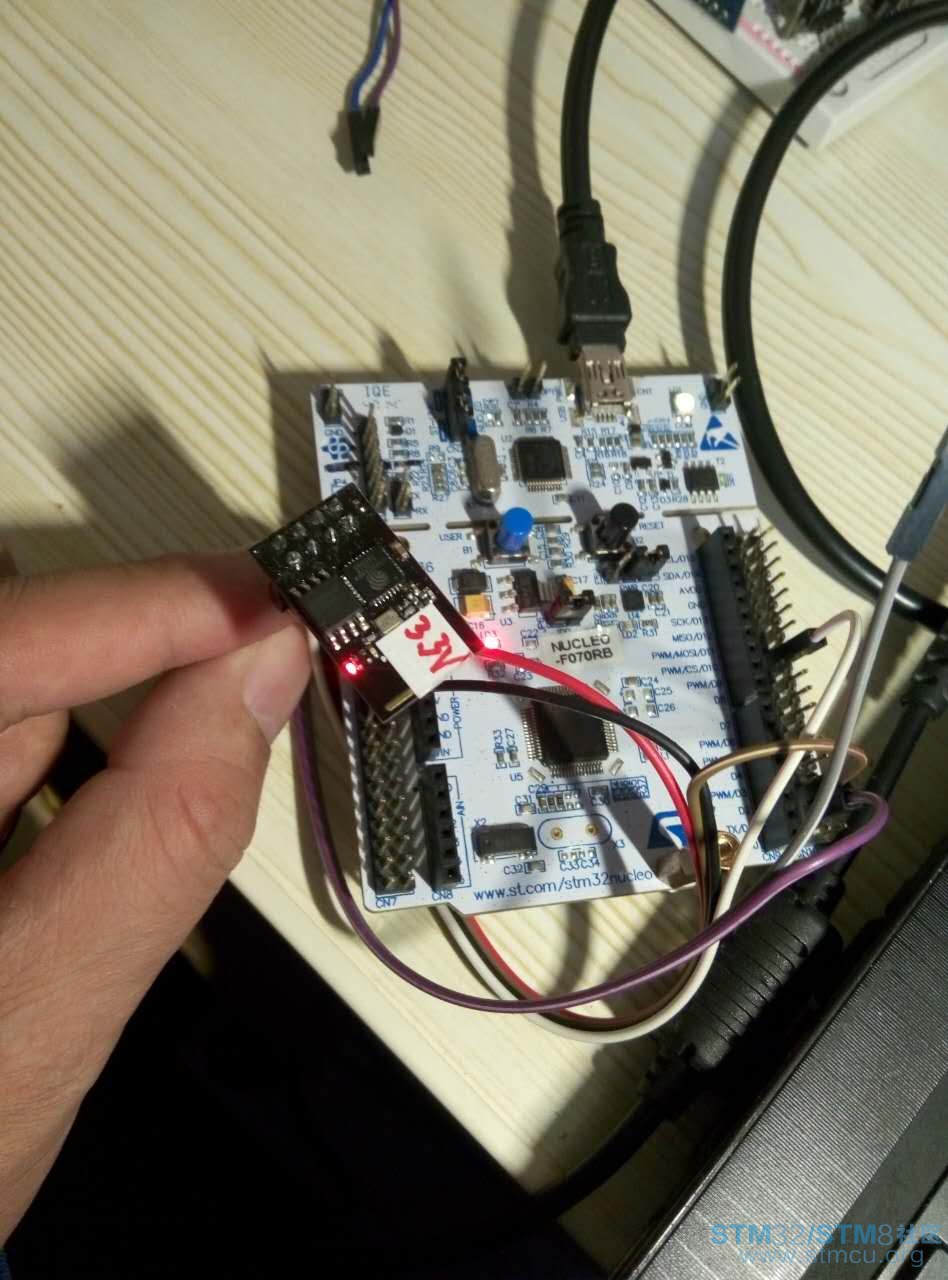

设置并测试ESP8266 Wi Fi SOC. 设置SSID 及 PASSWORD串口打印状态信息
ESP8266
mbed LPC1768
330uf cap
VccVout-3.3V+
GndGnd-
Resetp26
RXp28-TX
TXp27-RX
CH_PDVout
须注意 本模块采用3.3v供电
