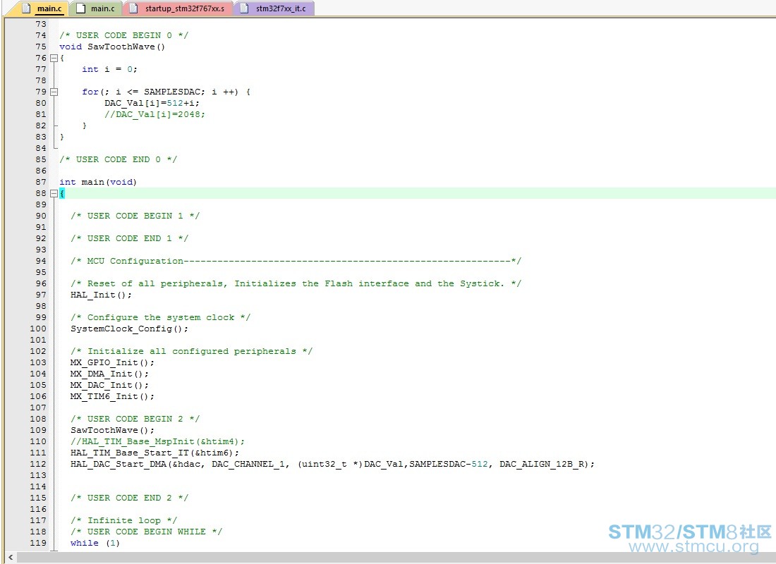

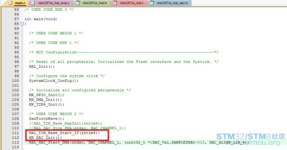

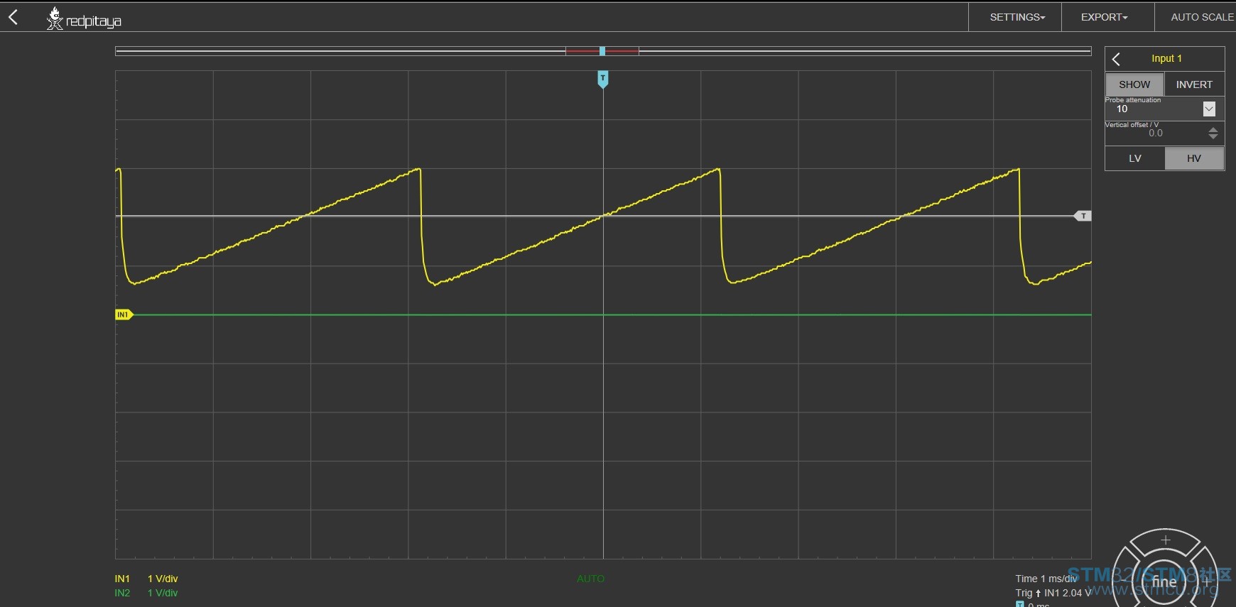

问题自己搞定了,完全是瞎猫撞死耗子的方法,CUBE生产的代码顺序有问题,TIM必须在DAC初始化之前启动才会正常工作,这算是个BUG吗?
看一下输出波形图:
CUBE版本4.17,库1.51都是最新的。

从输出的三角波上看,STM32F7的驱动太弱了,下降沿不干净,看来得用外置OP来驱动才行。还有纹波太多,不知道这些纹波是哪里来的。
我的示波器是RedPitaya,14bit分辨率的,纹波抑制比也比Nucleo好得多,所以不用怀疑我示波器的问题。

DAC输出的PA4没有测到信号,DMA中断Debug不能进入。

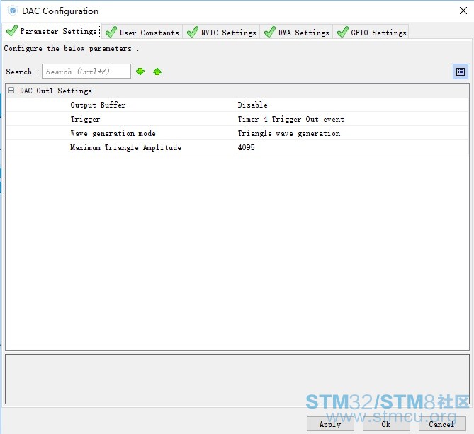

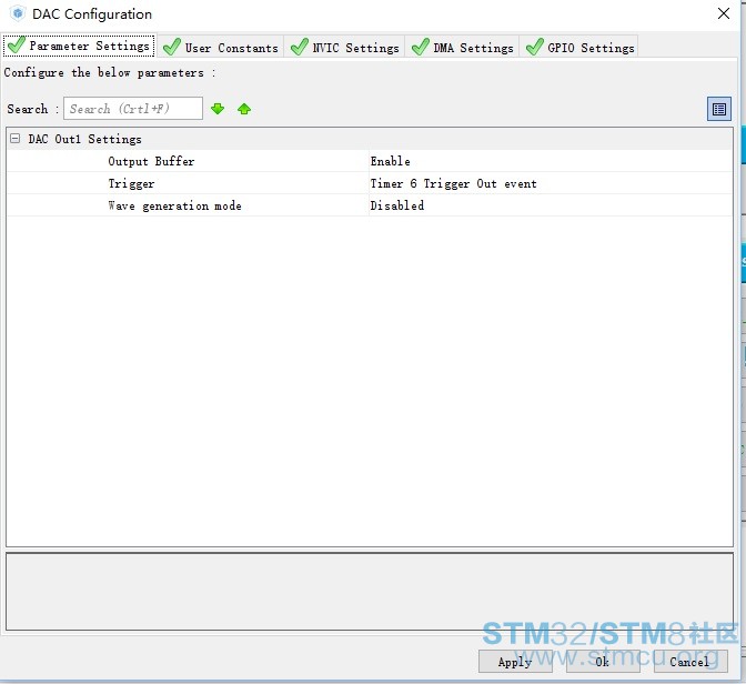

奏奏奏 回答时间:2016-10-28 07:16:50
楼主的DAC配置里面先把触发选项修改为无触发,试一试能不能正常输出

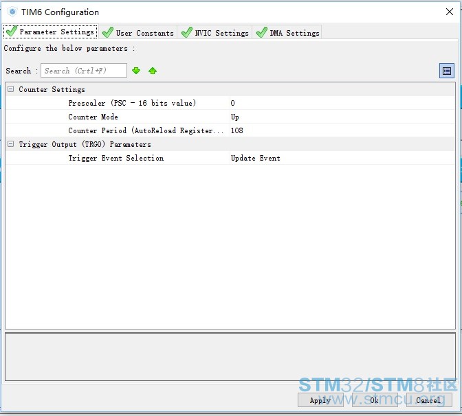

笑鸟007 回答时间:2016-10-28 07:39:12
是不是定时器没有配置好啊?

kylongmu 回答时间:2016-10-28 10:13:39
定时器打开中断允许后,debug是能重复进入中断代码的。
kylongmu 回答时间:2016-10-28 10:41:50
定时器的中断是能进的。

kylongmu 回答时间:2016-10-28 18:13:55
无触发可以正常输出的。

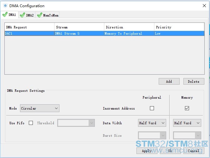

kylongmu 回答时间:2016-10-28 19:04:36
如果用直接生产三角波的配置是没有问题的,TIM4更改时钟周期是可以改变输出波形的周期的,所以采样TIM4做触发是没有问题的,现在就剩下DMA的问题了。
