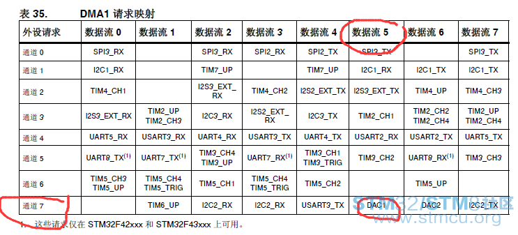

     STM32F4-Discovery_FW_V1.1.0固件库中的Peripheral_Examples例子中中的“DAC_SignalsGeneration”工程,举例
不知道是出于什么原因。
       而函数void DAC_Ch2_SineWaveConfig(void)却是DAC_Channel_2跟DMA1_Stream5的DMA_Channel_7对。。。。有解释吗??

我亲自测试过该工程,只开DAC1或是只开DAC2时,是没有输出的!!
