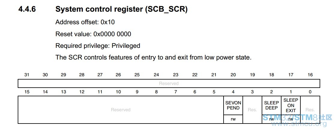

; O' L7 u' w; s  c在学习AWU,其中进入待机模式需要以下条件下执行WFI(等待中断)或WFE(等待事件)指令:– 设置Cortex™-M3系统控制寄存器中的SLEEPDEEP位1 {; g+ f! }6 Q0 A6 j: C' x1 h
– 设置电源控制寄存器(PWR_CR)中的PDDS位
5 D; b1 E$ {( V1 W$ \0 n5 _– 清除电源控制/状态寄存器(PWR_CSR)中的WUF位) j* U8 u) J6 ?/ l& R. b4 W8 ^
其中SLEEPDEEP在手册上找了老半天都没有找到,后来看了正点原子程序的写法SCB->SCR|=1<<2;在网上查找SCB在哪个手册里,终于在这个手册上找到了 http://www.st.com/internet/com/T ... NUAL/CD00228163.pdf  ;有学习遇到同样问题可以下载参考,手册是英文的,不知有没有中文的,呵呵~
0 p' J* a+ q, D$ w- h9 B3 P- b' b; N- J9 c$ q/ o) R! t
