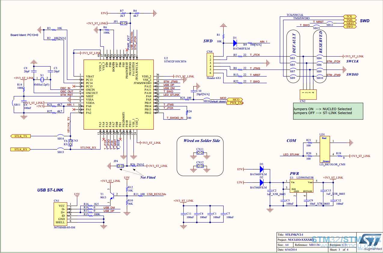

使用SWD,圈出部分 对应的CN4,且CN2断开。

Yao_Init 回答时间:2016-11-3 09:25:55
Paderboy 发表于 2016-11-3 08:41
看下原理图,没事别着急就行。。
原理图就是这样,看原理图是只要取下跳线帽。是不是f4的还要接一个nRST脚?
