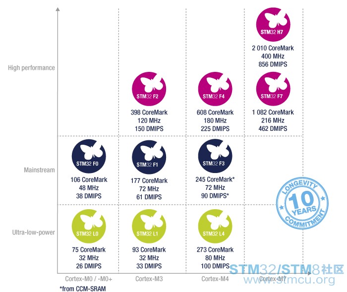

stm32系列是按照什么分类的?一共有几种啊?

主要按照内核,然后按照性能。
目前10大系列。
stm32 series
stm32 series

哦 。谢谢,。 再请教下DMPS和MHz都是性能多少的单位吗?可以换算的?说哪个芯片性能高是用哪个单位表示的?
anobodykey 回答时间:2016-11-7 15:21:01
不能换算把,MHz是主频,MIPS是每秒处理百万级指令数,就是指性能的,性能最高的肯定是M7内核,上图不是有个coremark指标吗?就是跑分的

谢谢指导
