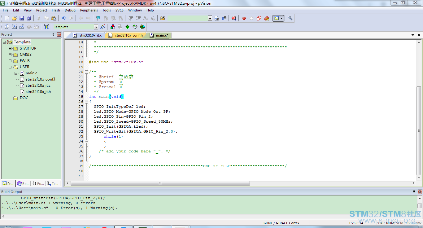

这是代码
这是代码

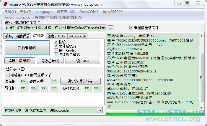

程序烧入
程序烧入

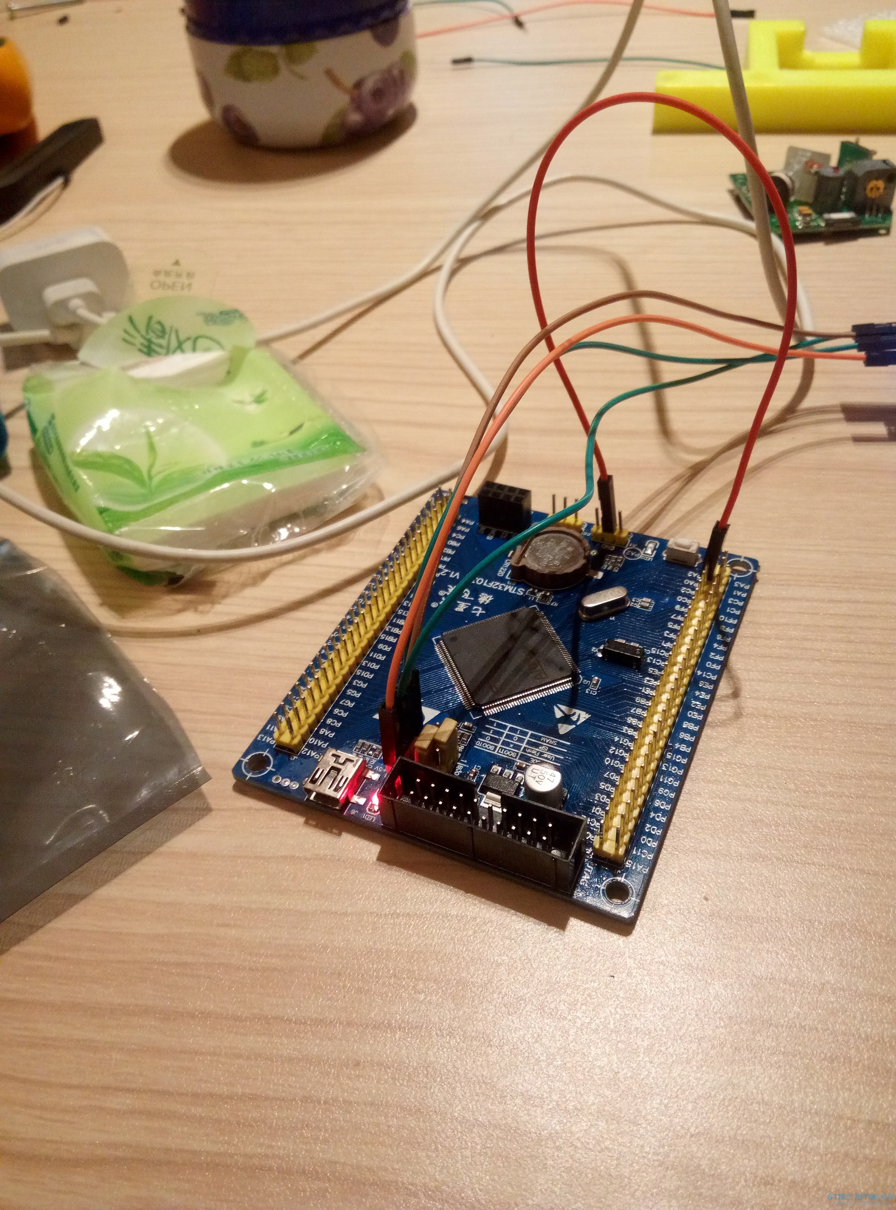

但是LED2就是不亮
但是LED2就是不亮

sunnydevil 发表于 2016-11-9 08:07
楼主系统时钟还没配置 建议一开始参考网上的例程
懂了,多谢各位
车厘子 回答时间:2016-11-9 08:07:42

zengyi703-16313 回答时间:2016-11-9 08:07:47
1.先确定LED是高电平亮还是低电平亮。
2.看看boot0和boot1是否设置正确。
参与人数 1ST金币 +2 收起 理由
zero99 + 2

废鱼 回答时间:2016-11-9 14:41:01
楼主的使用过程中,对IO口的配置,缺少了时钟的配置,还要确定输出高还是低点亮。
高二毛 回答时间:2016-11-9 15:14:49
看看时钟配置等问题吧,楼上们说的很多,也很对。先对着例子跑通吧。
