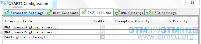

1,使用DMA模式在cube中的NVIC中断选项中
dma的 interrupt是要enable的 也是默认的
但是usart 的global interrupt 的中断是否也要enable???

废鱼 回答时间:2016-11-9 14:41:44
不用开串口中断。通过DMA发送的。
高二毛 回答时间:2016-11-9 15:10:05
不用开的。。

hpf9017 回答时间:2017-5-10 18:47:15
需要打开。
打开之后,调用HAL_UART_Transmit_DMA, 实现的就是楼主希望的功能。
发送完设定长度的数据,才进一次UART中断。
发送完一半设定长度的数据,会进一次DMA接受中断,发送完所有再进一次DMA中断。
如果调用HAL_UART_Transmit_IT,是每次发完一个数据就进一次UART。
