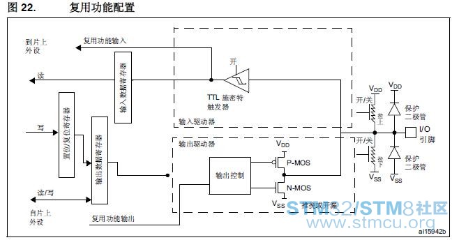

今天突然在项目中想到一种用法,将GPIO的某一个引脚,同时配置外部中断(在中断中做一些逻辑)和复用为定时器的输入捕获引脚。
查看GPIO的原理框图,感觉可行。找个机会试试这种用法,于是乎发此贴先与各位讨论一下,说不定哪位童鞋已经如此用过。

应该可以。

以前在调试中意外的将调试引脚配置成了外中断,结果在调试过程中就反复的进入到外部中断服务函数。调试功能也是一个复位后的默认复用功能,所以我也觉得这样的用法是可行的。
