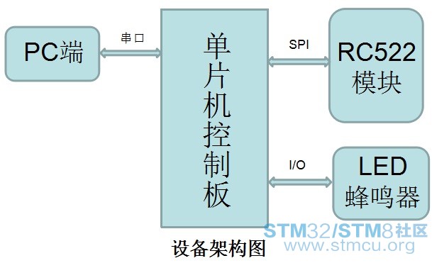

3.设备框架图
设备框架图
设备框架图

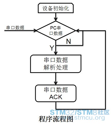

) e4 W+ g- O, D+ Q( c- d  ^4.软件流程图) A/ k2 \/ E0 e2 s/ `7 ~- c0 M0 g, y
软件流程图
软件流程图

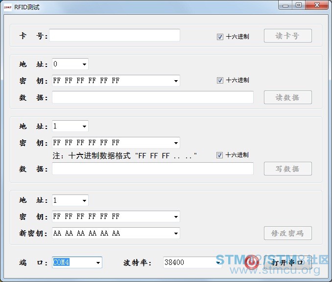

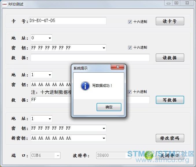

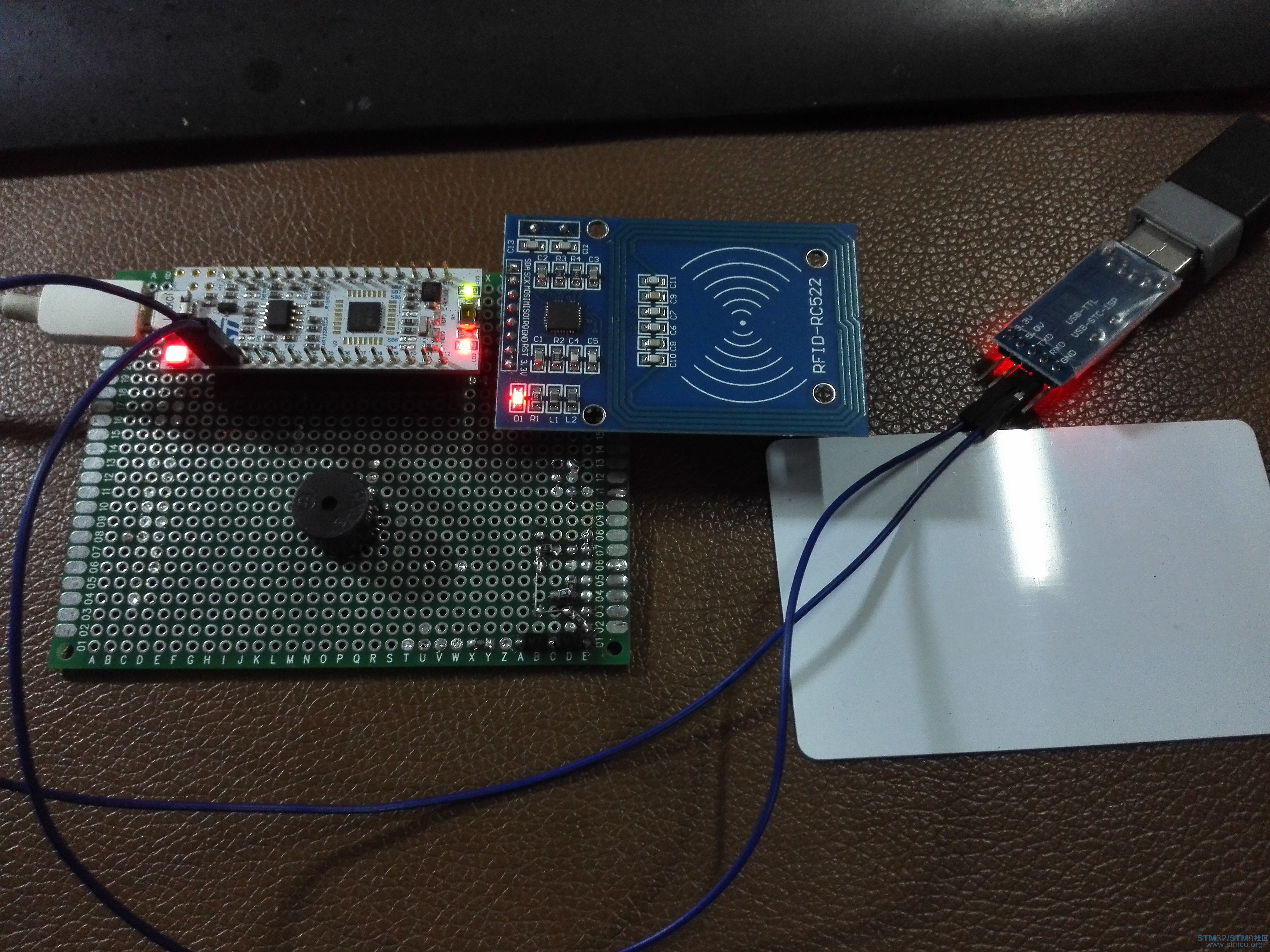

3 @- S0 c' n6 m7 ^( l/ m# z3 _5.硬件实物图以及PC端界面! l4 G8 w0 k, k- z
# w6 V+ Y5 e1 Y
# K  w7 Y& _; o3 O! O5 P
