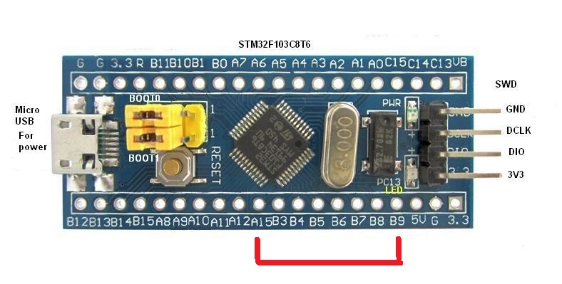

+ E2 Y6 k, \6 g( n4 r9 z假如我们在 Arduino STM32 板上也想要这么使用的话那我们该怎么知道管脚的编号呢?以上一个 Blink 程序来说,PC13 是对应到那一个编号呢?: [6 B# p. G9 P
$ H" L( `0 K$ t& \0 v: d在下载到 Arduino IDE 的 STM32 程序插件底下的 board.h 文件里头有这样的枚举类别: 9 V- B$ L1 p: k$ H- P
  f% [# k2 n6 {! q" K4 S- H
// Note this needs to match with the PIN_MAP array in board.cpp  X& Q, @, G( Z
enum {3 ]' }3 g* o$ G" ^
    PA0, PA1, PA2, PA3, PA4, PA5, PA6, PA7, PA8, PA9, PA10, PA11, PA12, PA13,PA14,PA15,. Y2 T# P1 W8 E- v: z6 a
    PB0, PB1, PB2, PB3, PB4, PB5, PB6, PB7, PB8, PB9, PB10, PB11, PB12, PB13,PB14,PB15,7 R5 ]8 N. G  l6 r
    PC13, PC14,PC15
& |3 p$ V$ R$ Z/ W0 L" n, K$ O; w2 n) s; O};
+ q, U+ C" j6 @! `
& z" c/ z1 _0 F- p8 V/ n' W这个排列就是 STM32F103C8T6 的管脚编号了,PA0 是 0,而 PC13 就是 32,所以我们将上一个 Blink 程序里头的 PC13 改成 32,程序一样可以正常运行。
2 h1 q5 j+ `5 N5 {. A7 X3 ]( h/ e6 L# S+ T! K, w. F* G
#define pinLED 325 l! K2 A: g( V/ X& C
' _, {, ?$ _: {) K: z
% c" \- c0 Q+ Z3 t6 s( m/ B

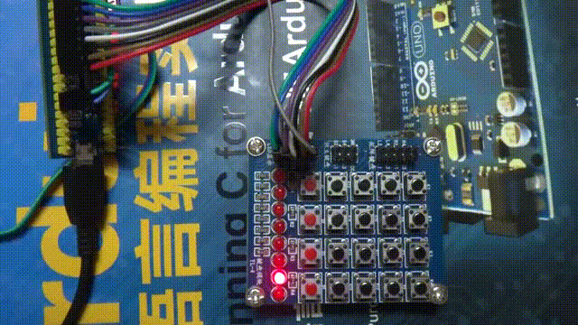

这里我们使用管脚编号的方式来实现一个流水灯程序,LED 连接到板子底下的 A15 至 B9 共 8 支脚,而 LED 是低电位点亮的方式。
' b* V4 V: x( N, F1 P* e0 Z
. u. b: d* D" b/ J8 r# [: [ P02.jpg " k, L  F" O9 F+ ?: u% H
; O) T- g) L$ H9 O* B! A! T
管脚编号对应如下:" @1 X* H5 p3 I
. i2 ]8 o. S: |0 p* ]5 s
A15 ->  15
1 @- }& I. P7 @. e, d6 PB3  ->  19
* w: t# V5 u! n0 H6 UB4  ->  20) [  j6 B' u( N3 u. [( T
B5  ->  21
6 a& P0 ~& z9 X. LB6  ->  22
/ X' R  k# @( X2 N+ hB7  ->  23/ i/ c1 `9 H" t. t5 N
B8  ->  24
# G/ ~, t- i$ B6 j! NB9  ->  25

程序如下:3 ^4 R5 ]" ?2 b! ?- F
  1. const byte LED[] = {15, 19, 20, 21, 22, 23, 24, 25};
    - ~& ^0 t$ y4 q& X" i
  2. " }' @; Z4 V; B" M" J7 m
  3. void setup() {
    & m+ ~& T( Z+ g5 ]6 P& A. v
  4.   int x;/ l; u5 r+ c% d( X
  5.   for(x=0; x<8; x++) {5 P( ~( c# ^2 R7 E
  6.     pinMode(LED[x], OUTPUT);1 ^" s0 S% d7 |+ n, G/ M, L
  7.     digitalWrite(LED[x], HIGH);
    + v: P; `' L9 M8 v# u
  8.   }) S7 b5 Y$ F1 l. I( u
  9. }
    " y  J1 ?" S2 r  q! e
  10. 8 |4 p! E3 r8 _% I+ e9 A& ?7 W) O; j' \0 r
  11. void loop() {' y1 }; _) G! f/ \
  12.   int x;/ c) C* e) l4 J0 i' s5 ^( f& p% F
  13.   for(x=0; x<8; x++) {
    # {2 h) ]9 L" J$ |# I
  14.     digitalWrite(LED[x], LOW);2 p  }* g$ Y: P2 l) |% E
  15.     delay(100);! h" a3 A2 G8 G4 t
  16.     digitalWrite(LED[x], HIGH);9 u4 `0 P4 L. t, H& j3 U  y
  17.   }
    ( p0 n: k) B; ^- }* V6 o
  18. }
    7 y3 z5 B! L4 l# T% Y5 B
  X( p* d; T6 d: E/ G
. o; s8 u5 _/ u运行结果:" T: A3 |9 Y! G# u: d6 }
