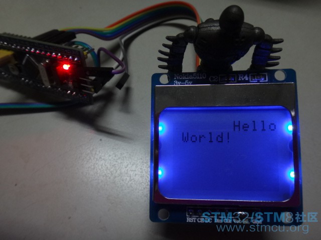

% p2 g/ I& }& F. }6 g上一篇我们知道了 Arduino STM32 板上管脚与 STM32F103C8T6 之间的对应关系,那我们来思考一个问题:Arduino STM32 是否可以直接运行原本 Arduino 的程序呢?
  N3 d: K' Z$ A: _# N
7 [* p6 H, _, N2 p/ w3 z  r这几天整理手上的板子看到了先前买的 LCD5110 模块,这是一块 84x48 的点阵液晶屏,网上有很多相关的资料与例程,而我在 Arduino 官网上看到了驱动这块液晶屏的代码:
& p% q0 a9 [; ?# p- W' m+ t- z, R3 b! m
Philips PCD8544 (Nokia 3310) driver: u  X- m9 T' l" g* A
8 J* u- @0 Y- e0 d9 O8 l
这些代码可以在 Arduino STM32 板上运行吗?我将前 2 个程序在 Arduino UNO 板上测试,确认了代码的功能,然后更改开发板 Board 为 Generic STM32F103C series 并且完成了编译。
! O3 ?/ l% c/ i& e7 x6 C
/ K" z3 e2 c' M5 x$ y程序中驱动液晶屏的管脚安排如下:' \0 N5 d; T& \" v. y3 z. I  P
2 J: @" E9 m! Q5 o! \#define PIN_SCE   7
! e/ C: j) u. b5 h#define PIN_RESET 6
# r; G- P8 {, x; k#define PIN_DC    5
( Z: Q1 F% L  L% R* t#define PIN_SDIN  4
3 d8 `  p8 B& v+ Y. {, \6 _% i#define PIN_SCLK  30 C2 n. L, l7 j
. r+ f! H3 L3 c% J0 a8 ?对应于 Arduino STM32 板的管脚为:; v1 {3 r! |4 r1 o  P
; p3 I5 P- i1 a
7   ->  PA79 p) ~, ?1 k( o5 k5 m  I
6   ->  PA6
5 e3 ?, `5 r7 S* E  K2 V' T5   ->  PA5/ h2 ?# {- C* G* [. r2 P0 s
4   ->  PA4
$ L: [- ]' S$ c, P. h9 _0 w3   ->  PA3
1 a1 y1 t4 H. J* a5 S1 g  D) b  l  }% h+ B* ~: E& s: ]

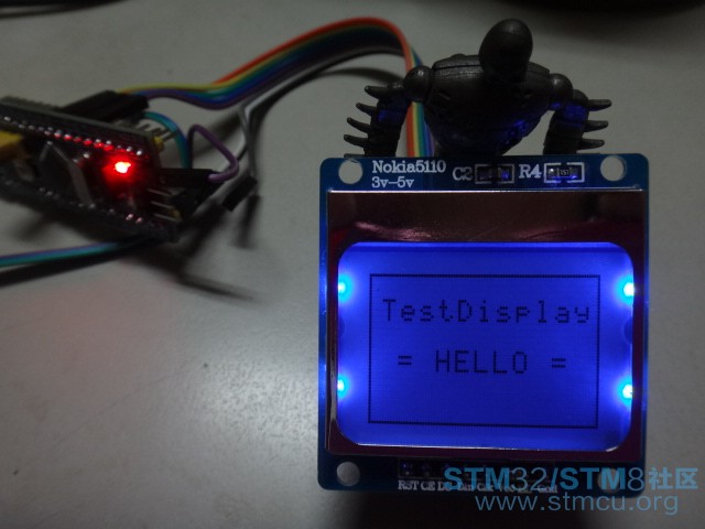

连接好接线后程序下载,结论是这个程序是可以正常运行的。
8 f& b  l- f; r
3 H! W( @5 u- _- f! \+ Z0 @
  T1 h4 ^& s6 A4 s+ g2 D% f6 N运行结果:
% f3 m- \- E# c# h1 N
2 @$ i3 ~, u  P7 Z# V第一个程序:6 d/ R1 X& \. p% T% \& ]
A001. W0 Z$ C7 Z  `& b: I: ], }1 p! g
A001.rar (1.56 KB, 下载次数: 67)
