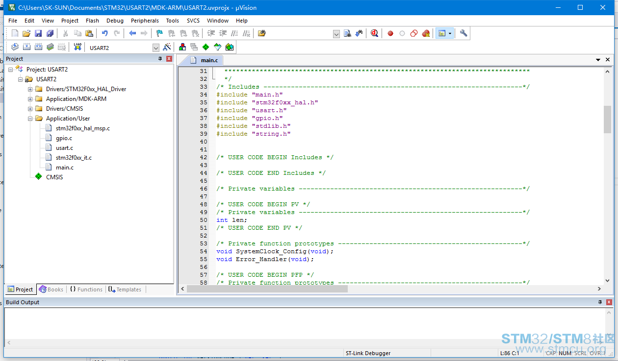

刚好手上有开发板,就测式下,这次选用的是NUCLEO-STM32F042的开发板,项目就随便开个项目(GPIO,USART)都可以。
2 U3 w: a8 k7 E3 V6 W使用STM32CubeMX生成基本的USART框架,就随便添加点代码。(不添加代码也是可以的)3 @/ _8 ]3 N0 z. a6 @- I

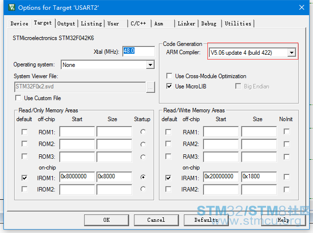

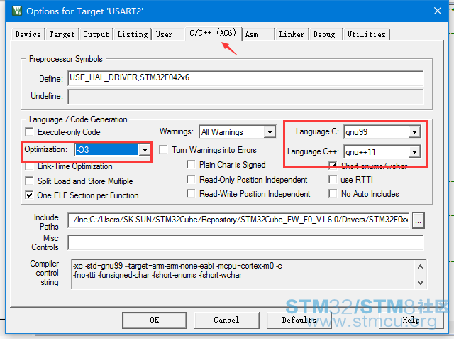

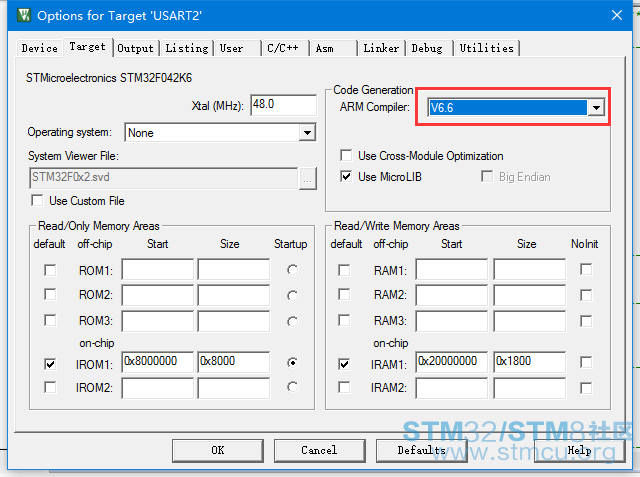

配置编译器选项,分别选择V5.06 update4和V6.6。看了ARM官方文档,V5版本的已经停止开发,以后只维护。ARM推荐大家都使用V6版本的编译器9 M+ I' A, q+ m- @! l4 Q. E- ^
QQ图片20161118122049.png QQ图片20161118123021.png 9 ^% u2 ^) m, ]* b9 _

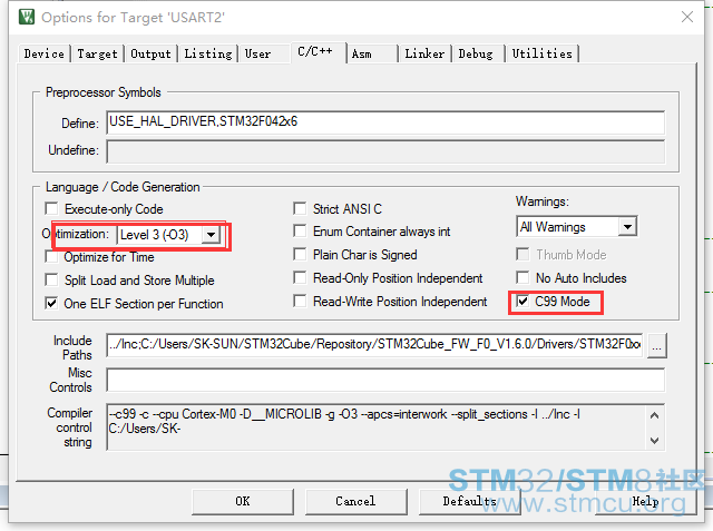

配置C/C++的选项/ E, Z. L) W' E6 `, B4 D

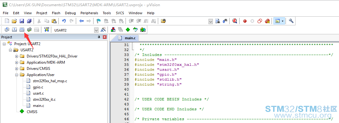

  y6 C3 j, Z" r, h; n配置完成后点OK,然后编译项目
) P7 Y1 d: @. }2 K$ n8 m9 }' r QQ图片20161118122427.png $ A5 u6 K2 b  T* O7 {
编译的时候选择Rebuild,保证每次都是全部重新编译。* A6 s/ T* w* L! ?& v

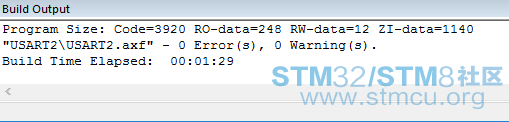

看下V5.06的编译结果  n6 E& g  G) f0 I4 H7 Z0 [

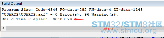

- u! F& H9 D: h) k; k8 FV6.6的编结果
7 x9 F6 R" S: s% G5 c9 O' P, j& ?9 h  |9 z QQ图片20161118123458.png , z, {4 r& h5 F' r0 }$ g4 S5 b
明显的结果对比 V5编译用了1分29秒,V6只用了24秒,一个天上一个地下。$ b- n8 y3 r9 h- @$ k

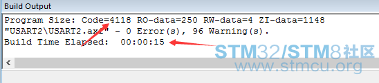

有人说V6编译出来的代码有点大,那我们再选择最大代码优化试试Optimization (-Oz image size)
  W5 `5 _4 r/ q2 }+ E' E QQ图片20161118124026.png
! w  p- ]) P; M3 W. a; t这次Rebuild只用了15秒,代码明显减小了,但是还没有达到V5的那么小。我觉得也可以了。V6出现了96个警告,可能是C99和gnu99标准不一样吧。

moyanming2013 发表于 2016-11-18 15:13. X* ?. v8 ^. ?$ z
我看图你两次都是-O3的优化啊$ Q0 v9 H2 s  E7 {5 _* v! v0 n
另外你把gnu99换成c99再和V5的编译器结果对比下看看 ...
2 k4 j* a5 X3 k2 r8 q) I' {V5 和 V6选择-O3优化,V5用时1分29秒 V6用时24秒,都是全编译。

( b) A* f. l( t( Y( c6 D用V6.6 把--c99这个选项要去掉。

我看图你两次都是-O3的优化啊
9 E4 {: P  t' [9 j3 x4 |! N另外你把gnu99换成c99再和V5的编译器结果对比下看看
党国特派员 回答时间:2016-11-18 15:46:15
; w6 `9 L/ ^3 p( w我看图你两次都是-O3的优化啊
) j3 g; u: B9 `: X. n! ]另外你把gnu99换成c99再和V5的编译器结果对比下看看 ...
' g' W% E# ]! ~# j% kV6 换C99编译要报错。编译通不过。
