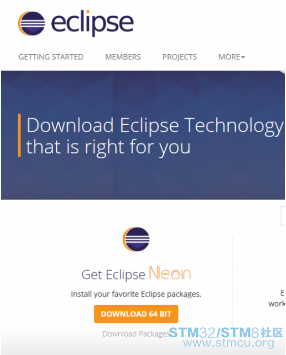

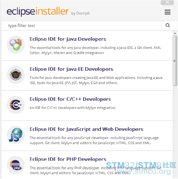

; ]+ _8 e8 Q& P下载软件
$ B" V. G: W! v$ @选择Eclipse IDE for C/C++ Developers
23.jpg / L/ `. [+ X6 Q1 v" @

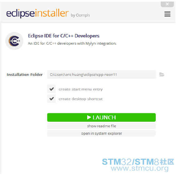

安装成功

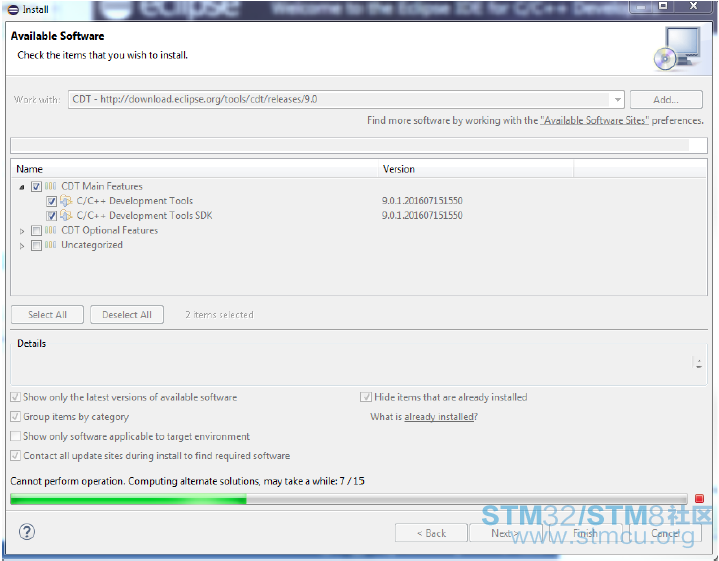

1 f, M- p7 l! s: J( q- K1.2安装Eclipse插件 – C/C++工具3 a' x1 Z7 l8 x" J9 y

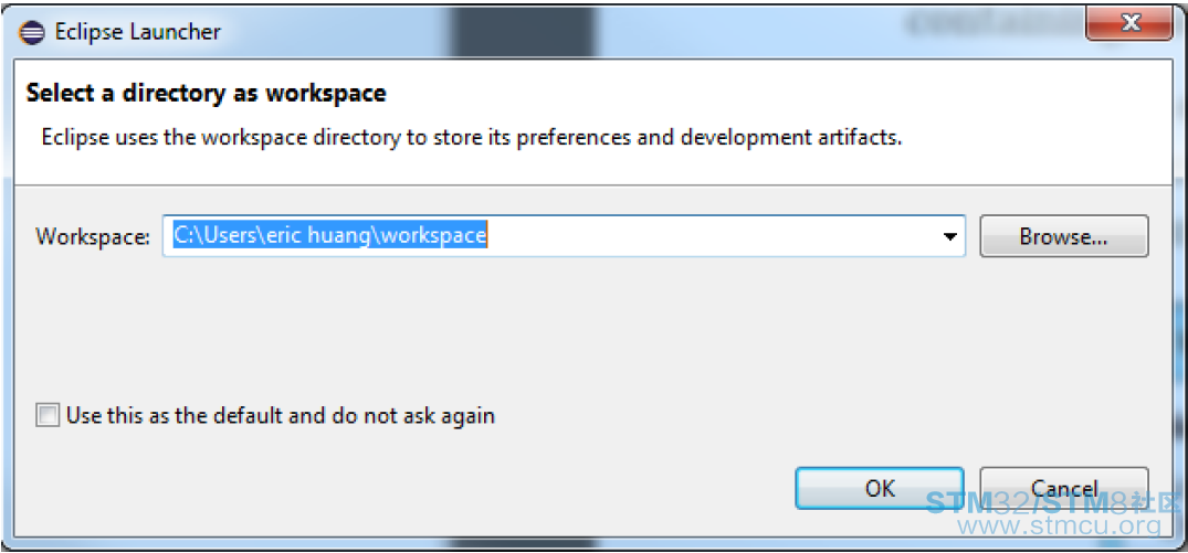

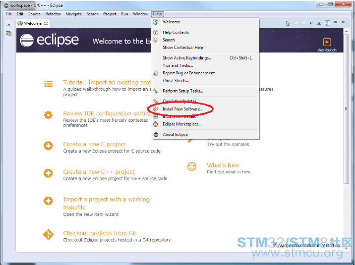

打开Eclipse
" @  L! x" ?7 J: T& E, U6 T) v2 f安装新软件

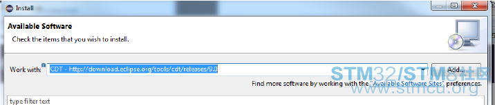

8 t  C" b" Y( r. a在Work with下选择CDT
27.jpg 9 [1 V5 Q. V: o, z& C) h% v# a& q( z
然后在name下面选择CDT Main Features
29.jpg + K- Y( \& S" A  s8 I! q' m

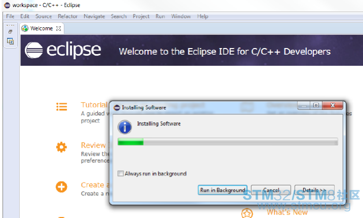

一路NEXT,安装完成之后就重启一下Eclipse。

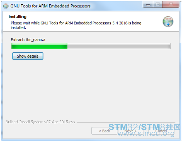

1.3安装Eclipse插件 – 编译工具

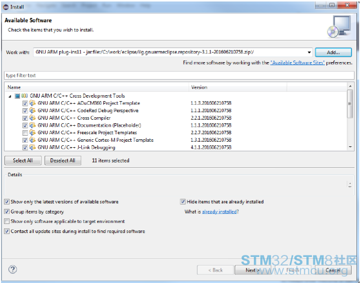

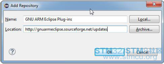

5 ~. C7 _  F, h, h6 E在Eclipse的install new software里面添加如下信息:
* S" V) p: K% f6 a1 ^/ v  K' z- \Name: GNU ARM Eclipse Plug-ins
- k1 e$ m' U7 R( _- X# B6 GLocation: http://gnuarmeclipse.sourceforge.net/updates
) k: W) Z+ A5 B5 SSourceforge比较难连,如果连接不上,建议用浏览器下载,然后导入,只是把location改成本地地址即可。

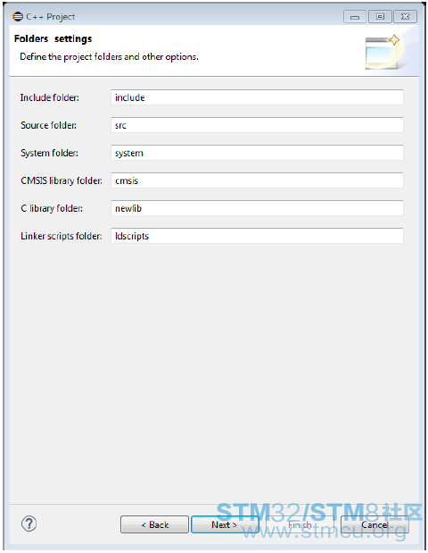

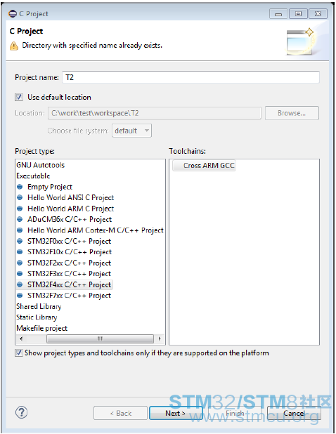

( ]. E" k  _% T- Z& }, g新建工程 – hello world !3 T; v) w0 {5 u. f  h) k) U

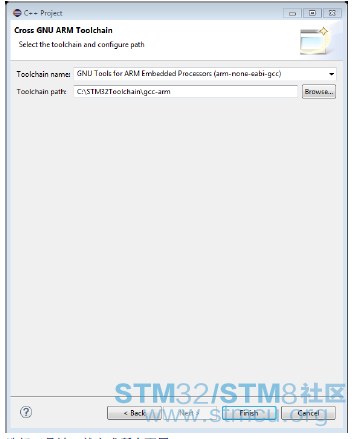

首先打开Eclipse,File->New->C project

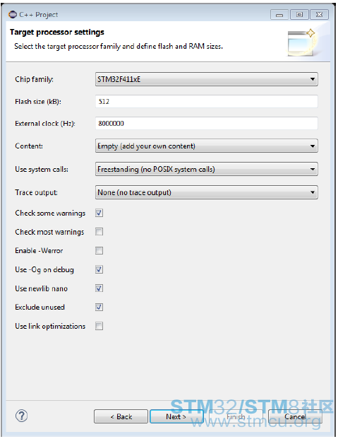

$ K& u2 w/ |0 A& O3 y) ^选择项目名字,我这里用的是F411作为例子,所以我选择STM32F4xx C/C++ project。如果你是其他的系列,就根据情况选用其他工程。交叉编译工具只能选择GCC,如果你安装了别的,也可以选用别的。
& {, {, s* _9 y' d7 Q  L& j# Z根据你芯片的大小进行配置:3 l3 U' W& l, \+ \2 A
Chip family :先择芯片的类型
( C1 H/ Q: R) R$ J! D' b4 B3 W% K! zFlash Size:根据FLASH大小填写
5 S- ?" v# T5 }* ~2 u( gExternal clock :填写实用的晶振频率,也可以不填后期修改。
* j( y$ ]3 G& F! N8 X4 u+ P- u, ]Content:一般选用Empty,里面只有一个LED例子。
选好工具链,就完成所有配置。. {3 T/ X) l  s  g3 L4 ~

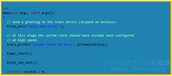

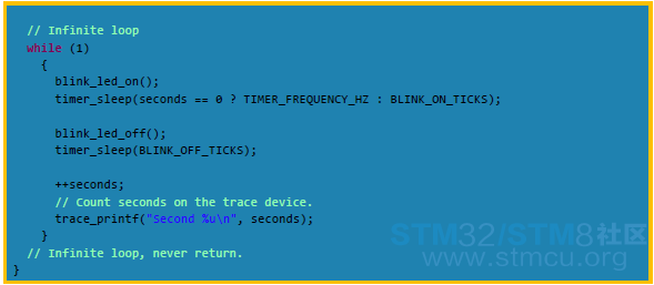

Test code:
$ `$ g1 K  E9 Q+ S1 j: Z填写以下测试代码,就可以看到Nucleo板上的LED在不断地闪。
8 z7 b& S0 I6 [& ^  K/ X9 C. Z
5 {3 q( d+ w3 X在Eclipse的install new software里面添加如下信息:  N2 D3 Q* \% {. {4 k
4 d" _7 c" j+ p& ~Location: http://gnuarmeclipse.sourceforge.net/updates
- Q, ]: N: I2 H& |- [$ p/ N- P5 L1 {
0 ^( ]& D# t, c& @/ S亲测,这种方法不能通过网站直接更新了,需要将包下载后安装

wolfgang2015 发表于 2016-12-21 17:08+ _3 u) B9 l0 E! G
% S4 P) w6 A, Z在线安装经常失败,但不是说就不能,我一般是离线安装个低版本,再升级。
