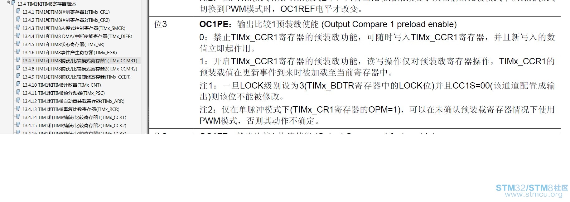

楼主是想在中断里改变PWM波的高电平脉冲宽度是不是?如果这个目的,是可以在中断中写入新的CCRx寄存器值,达到改变脉宽的目的。也可以不用中断,设置OCxPE,可以在中断外部改变CCRx寄存器,定时器更新时自动加载。 pe.jpg

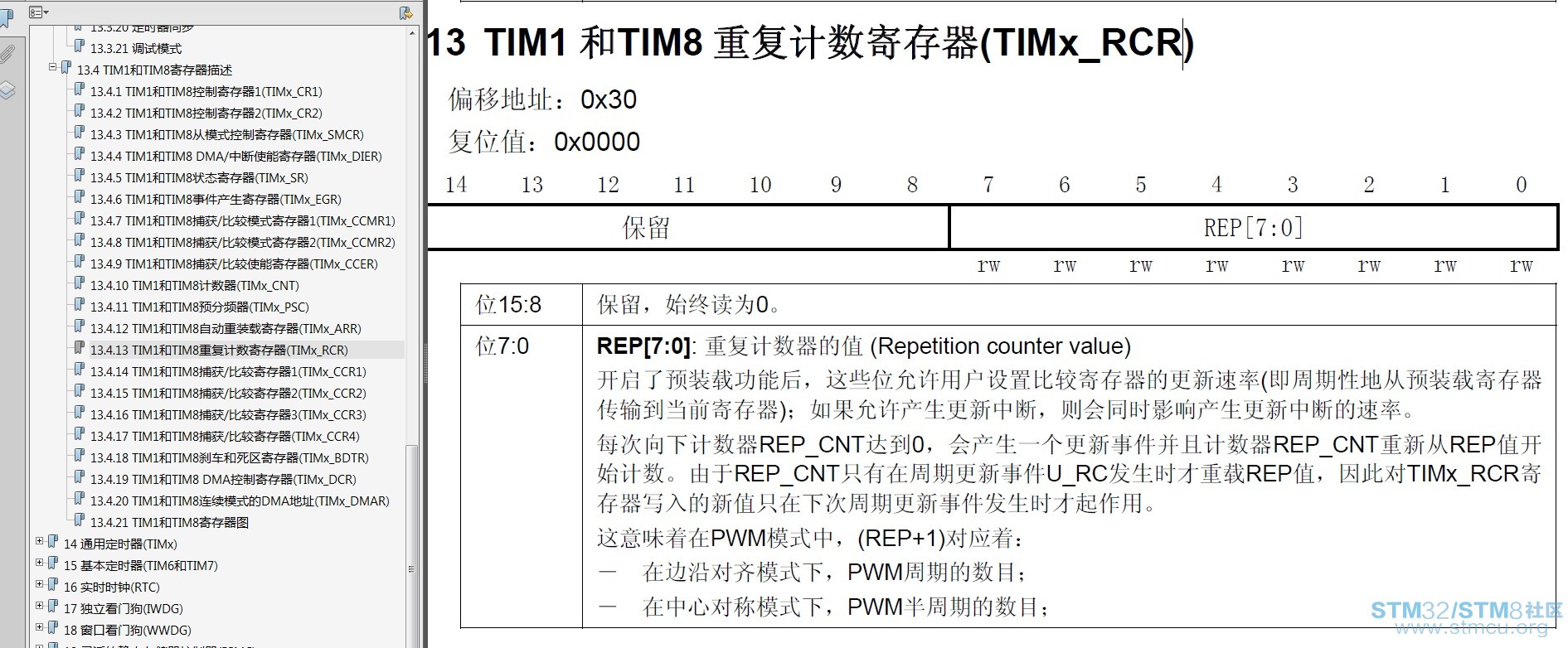

如果楼主是想输出特定数量的PWM波,比如想输出3个50%占空比的方波,ARR寄存器设置你的pwm频率,CCRx寄存器设置为ccrx=arr/2,可以在中断里设置计数变量,到达需要数目关闭定时器输出,也可以使用TIMx_RCR寄存器相关用法,自动计数输出。
