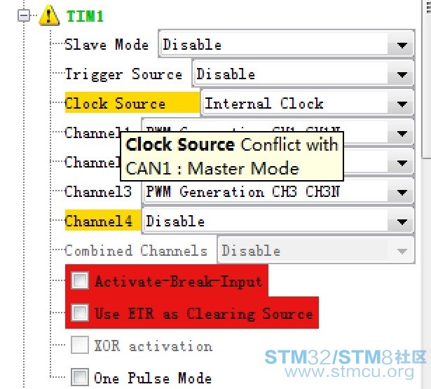

通过配置图可以看到,这个CAN1和TIME1 是有冲突的,请利用配置图,改变CAN1的管脚。

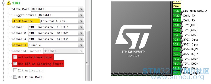

我同时启用CAN1 Master mode和TIM1  6路PWM,怎么提示有冲突呢?

我没有用TIM1的CH4,channel4 disable的;郁闷,搞了好几天了

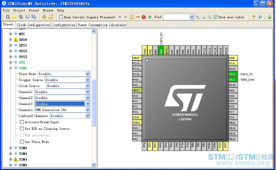

五哥1 回答时间:2016-11-23 11:50:55
来张配置图,让大家帮你分析下

五哥1 回答时间:2016-11-27 00:52:54

zero99 回答时间:2016-11-28 11:24:01
