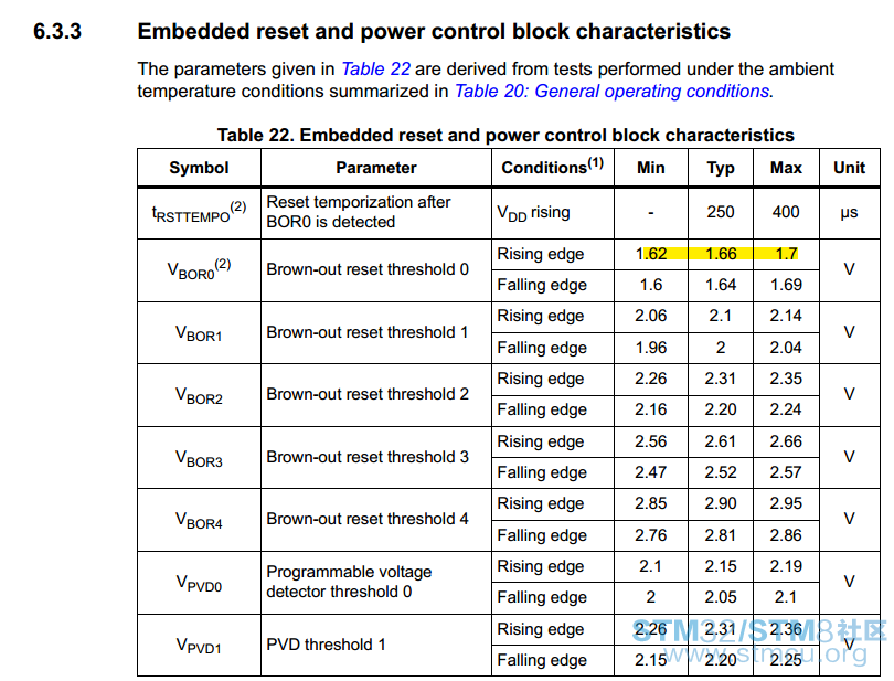

test.PNG 如上图所示,芯片复位阈值理论值最低电压为1.62v时,会导致复位。现在实际使用时,电压在2.1v左右时,就已经导致了复位。
请问:这个BOR的值可以手动设置,比如说操作某个寄存器吗?或者其他方式?让芯片可以达到1.62V时,才会复位,也就是说降低芯片电压复位阈值。
谢谢啊。

FLASH 的User and read protection options bytes 寄存器里面有个BOR_LEV: BOR reset Level设置,不知道有 ...
OK,谢谢creep,已经验证,确实是这个寄存器。

FLASH 的User and read protection options bytes 寄存器里面有个BOR_LEV: BOR reset Level设置,不知道有没有用。
