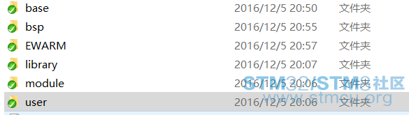

+ Q6 e2 o, j. Q) g3 b       上周兑换的NUCLEO-L073今天终于收到了,虽然当时是奔着F7去的,太激动了,操作太慢,最好整个个L073。我已成为ST开发板控了,每次积分兑换都要参加,F303,L476, F412(这个还在试用中),手上还有同学的两块正点原子的F103和F407开发板,别人收集邮票什么的,我收集开发板再加上一块A9开发板,还打算入手树莓派这样的,只不过还在犹豫。闲话少说,开箱首测串口通信。先看一下工程目录。 捕获.PNG
' c- N( Q2 q1 h( j" kbase---实现整个系统的基础代码,虽然不是和硬件相关的,但是像时基这样的回掉函数是在这里实现的
* j6 p6 d, k& F* E& Kbsp---硬件驱动层,屏蔽硬件,并提供相关接口给module
- n* {7 ?: |5 H% F$ _. Kmodule---代码模块,硬件无关层,调用bsp提供的接口实现硬件无关的软件接口,比如IIC,串口,SPI等
- k6 g& Q' @( T) H& Olibrary---库,包括lwip,st库,OS库等
. P! Z; _6 ]/ B- Luser---用户应用层,主要实现应用层序
1 d' f' u" Z4 N在后续的开发中,如果这中工程管理方法OK的话,后续还打算实现一个OS驱动接口,主要是基于OS提供基于操作系统的驱动接口。

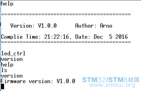

这里仅上传了串口相关的代码,命令行部分还在整理测试,暂时不上传了。看一下效果
5 {- }& U/ b+ e0 Z9 ]& n% z 捕获.PNG . J. n7 \7 O' n1 O- X9 A) R/ e6 W

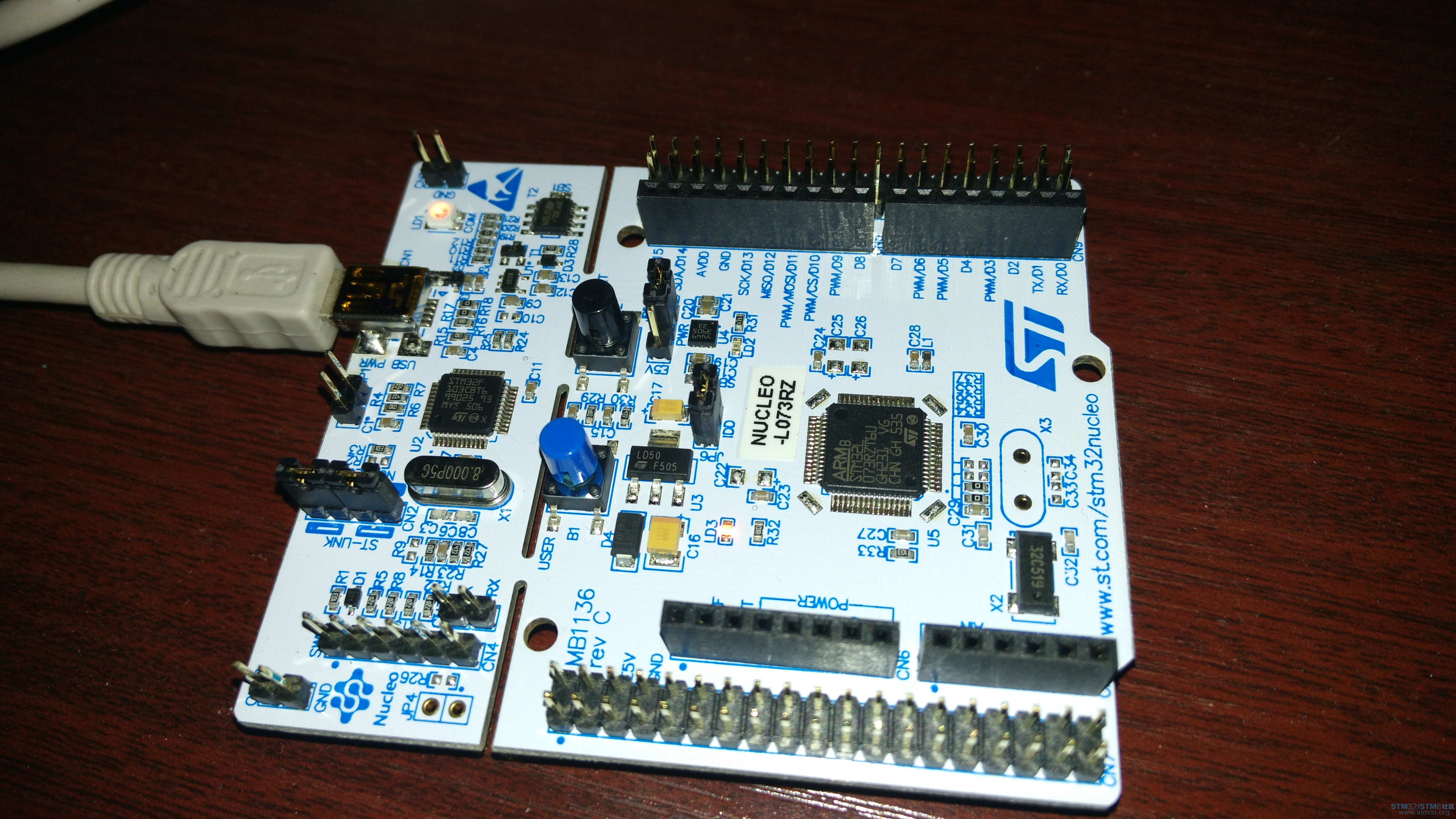

加一张特写
! v1 T5 M- h. X; G5 R- W/ W+ N, l4 z0 a0 A, h. q4 J. K
IMG_20161205_213747.jpg 6 K- t! E1 j& X& ^0 s+ K# X4 F

斜阳 回答时间:2016-12-6 09:17:50
有命令解释器??

黑皮男 回答时间:2016-12-6 11:15:53
斜阳__ 发表于 2016-12-6 09:17
! B- V: O( t# r& f有命令解释器??
+ \: S9 M6 Q- Q( v参考正点原子的调试组件,只不过我是以空格分隔命令和各个参数
