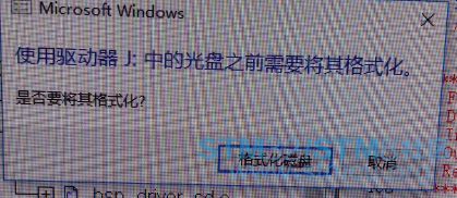

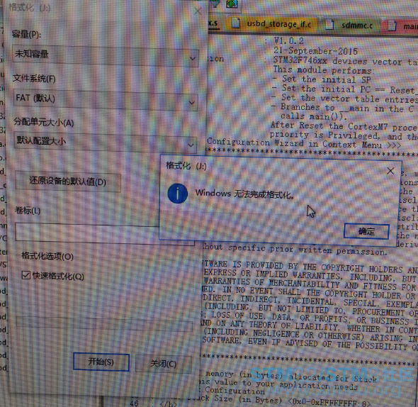

请教下,最近在折腾sd卡模拟u盘读写 ,设备管理器里面可以识别到 ,电脑磁盘盘符也可以识别到(不能够识别sd卡容量),但就是不能够读写,

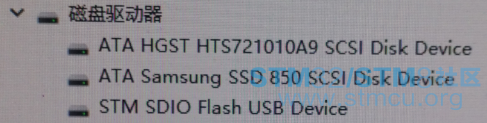

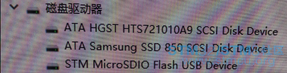

设备管理器识别:
最下面的 STM SDIO Flash USB Device 就是使用sd卡模拟出来的,

你好,我现在的情况是
貌似 吧sd卡模拟成u盘,操作时 函数没有关联一样
但是看程序貌似又是有关联的,所以现在就比较迷糊了
设备管理器里面能够识别到,说明usb通讯这块应该没有什么问题吧,

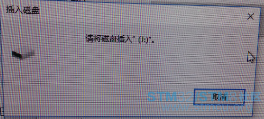

adlu 回答时间:2016-12-9 11:47:58
hpdell 发表于 2016-12-9 09:27
你好,我的终于搞定了哟,是usb的速度配置高了,吧他配置为 12Mbps就可以了,我之前配置的是 480Mbps, ...
你也是用CubeMX配置生成的MDK工程吗?
上传工程我看看,或者发我邮箱547068172@qq.com。
我的是STM32F407平台,正点原子的开发板,USB速度配置没有错,是FS的。
识别出U盘了,但是电脑要求格式化,格式化完再用其他读卡器通过PC读的时候,又要求重新初始化。
